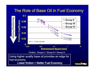

4 августа 20179 г Если вы о рекламных брошюрках, где молекулы стоят в ряд держась за руки между двумя пластинами, то это глупость. Сравните зазоры в двигателе, глубину хона и размер молекулы масла. Ну здесь не в ряд за руки держатся, какая разница? И это - не рекламная брошюрка:
4 августа 20179 г Ну, первая картинка - детсад. "Таких пластин в двигателе нет"©Вторая, допустим, верна. Осталось замерять "Better fuel economy" - это сколько? Думаю, в пределах погрешности измерения. Врядли база может заметно повлиять на трение\расход.
4 августа 20179 г Ну, первая картинка - детсад. "Таких пластин в двигателе нет"© Вторая, допустим, верна. Осталось замерять "Better fuel economy" - это сколько? Думаю, в пределах погрешности измерения. Врядли база может заметно повлиять на трение\расход. При чем тут пластины, молекулы и друг за друга цепляются, что и показано. В другой презентации встречалась фраза о повышении энергоэффективности до 8%, но это смотря что с чем сравнивать. А так да, ZDDP, FM, и т.п. гораздо большее влияние оказывают чем база.
5 августа 20179 г презентации встречалась фраза о повышении энергоэффективности до 8% Презентации чего ? Их масел, которые в 10 раз дороже обычного нормального масла ? Так там вам шо хошь нарисуют. Докажут на картиночках, что земля на самом деле плоская. :)
