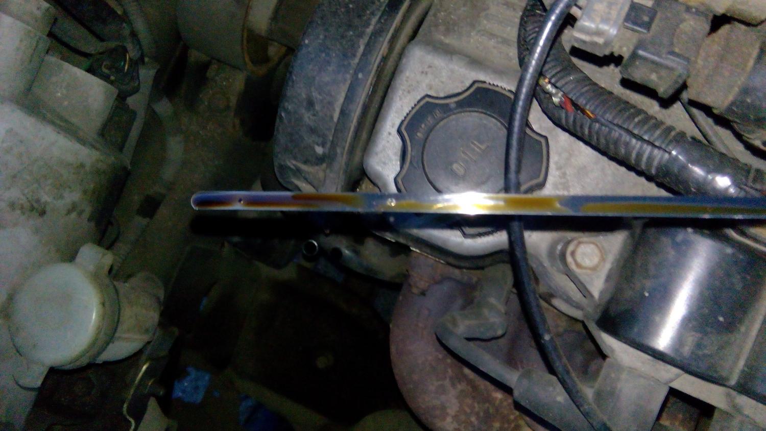

26 июля 20179 г Автор Проехал на дальняк (3000км) на минералке 15w40 (перед поездкой масло ещё 2500км по Питеру прошло). Расход бензина удивил - 4,37л/100км. (на синтетике такого расхода никогда не получалось, минимум было 4,75/100км. на трассе) Итого 5500км - масло потемнело но прозрачность присутствует (см. фото). Уровень упал на 8мм (а всего между дырками на щупе 41мм), но т.к. нормально потеет сальник, сложно сказать сколько из них угара. Под клапанной крышкой без изменений - всё чисто. Так что 10 т.км по трассе на минералке не должно быть проблемой (это 140-170 моточасов всего-то). На фотках вспышка, поэтому масло кажется немного светлее чем есть на самом деле. Капельную пробу прилагаю. Изменено 26 июля 20179 г пользователем Stater
26 июля 20179 г Даже внося поправку на вспышку, масло после 5500 км хорошего цвета и прозрачности. :up: . Что за минералка, та, что в профиле? Добавляешь ли туда эстеры или ПАО ?

28 июля 20179 г Расход бензина удивил - 4,37л/100км. (на синтетике такого расхода никогда не получалось, минимум было 4,75/100км. на трассе) Ну дык оно же смазывает, а не "создает супер-пупер крепкую пленку" как ПАО (но с повышенным коэффициентом трения) :(( Хотя конечно, такая разница-это уровень погрешности измерения , не говоря уж об разных условиях эксплуатации (ветер в ж..пу, чуть потеплее с утряни, тд). Но и это радует! Изменено 28 июля 20179 г пользователем olegt

2 августа 20179 г Проехал на дальняк (3000км) на минералке 15w40 (перед поездкой масло ещё 2500км по Питеру прошло). Расход бензина удивил - 4,37л/100км. (на синтетике такого расхода никогда не получалось, минимум было 4,75/100км. на трассе) Итого 5500км - масло потемнело но прозрачность присутствует (см. фото). Уровень упал на 8мм (а всего между дырками на щупе 41мм), но т.к. нормально потеет сальник, сложно сказать сколько из них угара. Под клапанной крышкой без изменений - всё чисто. Так что 10 т.км по трассе на минералке не должно быть проблемой (это 140-170 моточасов всего-то). На фотках вспышка, поэтому масло кажется немного светлее чем есть на самом деле. Капельную пробу прилагаю. уж если на гуталине у тебя такой смешной расход, то сколько будет на гидрокряке с трехядерным болибденом на вязкости 0W-20 или 0W-16. Литр точно ещё съеоконмишь.
