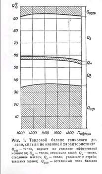

О "великий охладитель", смотрите на тонкую серую линию по середине, это доля масла в охлаждение двигателя внутреннего сгорания.
1215813622_Screenshot_20210501-100517_AdobeAcrobat.thumb.jpg.0ff3357330ca7c60791102dfcb5121bc.jpg
прошлым летом, 10w50 грелось сильнее чем м10дм, а м10дм в свою очередь грелось сильнее чем 0w-20(+10% 20w-50).
