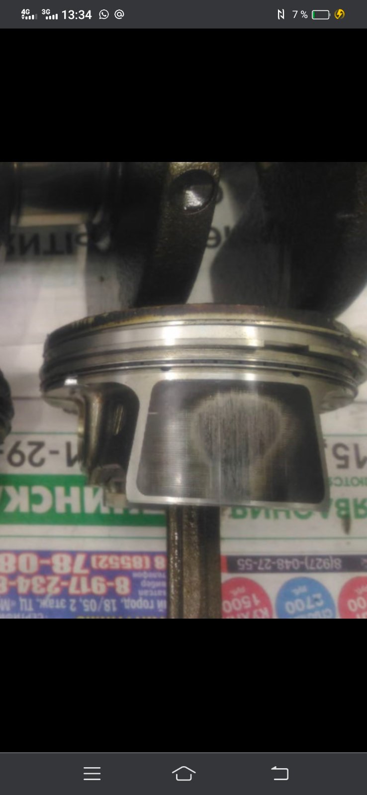

Только что на драйве пост почитал, ВАЗ с пробегом 300 на синьках Лукойл и Роснефть (синьках Карл!!!) Приехал на капиталку (хотя я там причины и не увидел,литр на 10000 расход) вот пост:https://www.drive2.ru/l/566071468006310391/ так вот Лукойл то 229.5 где клей на кольцах? Как тебе такое Илон Маск. Зацените,скриншот

чё-то плохо смазывает. :)

Если по натертости на юбке,то такое у всех и на всех маслах со 100000 км,а этому поршню 300000. Мне гораздо приятнее что на таком босяцком пробеге не стали лить колпачки,а это говорит что синька Лукойл с 229.5 не такое уж и Г.

а мне это говорит о том что конструкция мотора не такое уж и Г., и отношение к обслуживанию авто не такое уж и Г.

Авто на газу, пробег около 100тыс.км в год, скажем так - мужик таксует по трассе. Масло менял через 10-12тыс.км, что при такой высокой средней скорости, в моточасах будет примерно в районе 200-250м/ч, плюс, если не ошибаюсь, в этом моторе стоят маслянные форсунки и стоит полнопротивовесный коленвал, поэтому, маслянный туман там очень хороший, что, в итоге, совместно со своевременной заменой масла и даёт такой чистый мотор (ЦПГ). А масло всё же было синтетикой, как пишет автор, но поршни да, красивые, кольца, как с завода чистые, честно скажу - впечатляет. Да и расход масла 1л/10тыс.км при пробеге 300тыс.км - тоже, у меня на корейце с новья, с салона такой расход

И я к тому же, просто часто стало слышно мнение что 5w40 и 229.5 клеят кольца,а тут ещё и лучок который типа валит высоконаучную прожарку и такая красота.
