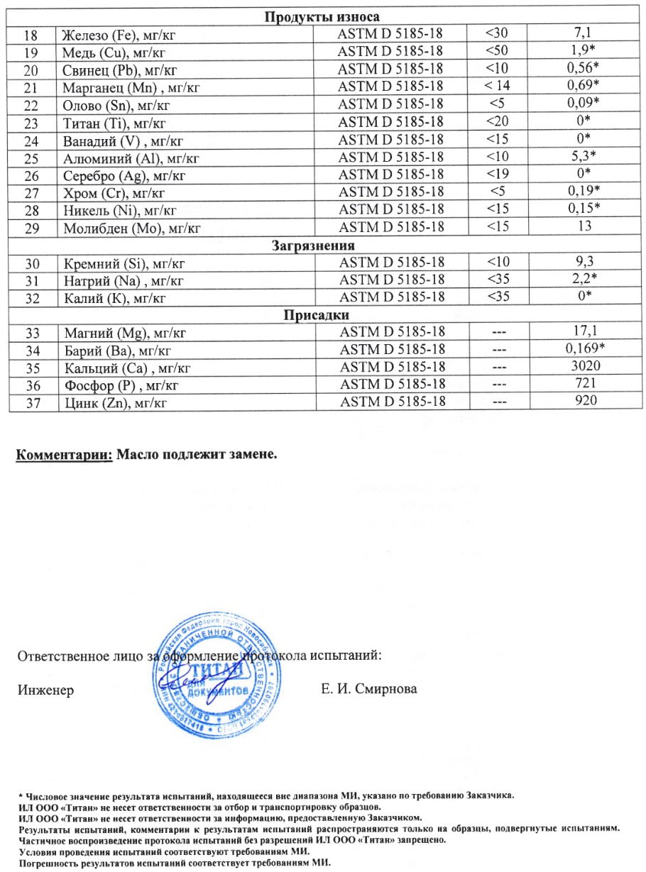

4 мая 20215 г 4 часа назад, Валентин80 сказал: отвратительное масло) , мотору конец), не лейте никогда) Ну как вам сказать, в той минеральное группе, в которой пиз*еть из-под ЧС считается нормой, меня забанили меньше чем за сутки. А обсуждать большое количество вопросов к виталькиным под(д)елкам, тут не охото. Нормальный uoa Волги м10дм, тут и в шапке имеется.

4 мая 20215 г 1 час назад, KotKamelot сказал: пруфы бы ну может и есть, фиг его знает Самый яркий случай(хоть и мото) https://www.oil-club.ru/forum/topic/44965-лукоил-люкс-полусинтетическое-10w-40-api-sl-на-kawasaki-klx300r-после-500км/ Обратите внимание на ИВ.
4 мая 20215 г 1 час назад, avignon сказал: Самый яркий случай(хоть и мото) https://www.oil-club.ru/forum/topic/44965-лукоил-люкс-полусинтетическое-10w-40-api-sl-на-kawasaki-klx300r-после-500км/ Обратите внимание на ИВ. ну блин...я то про обычные гражданские авто же веду речь. лютые моты, которые сжигают 10 литров горючки на 100км при объёме мотора 0,3 куба - это очень далеко от РСМО. Это всё равно что 1,5 литровый атмомотор кушал бы 50 литров на 100 км к тому же в этом анализе столько бензина налито, что лично я не стал бы категорично утвеждать что там полимерка размоталась.
