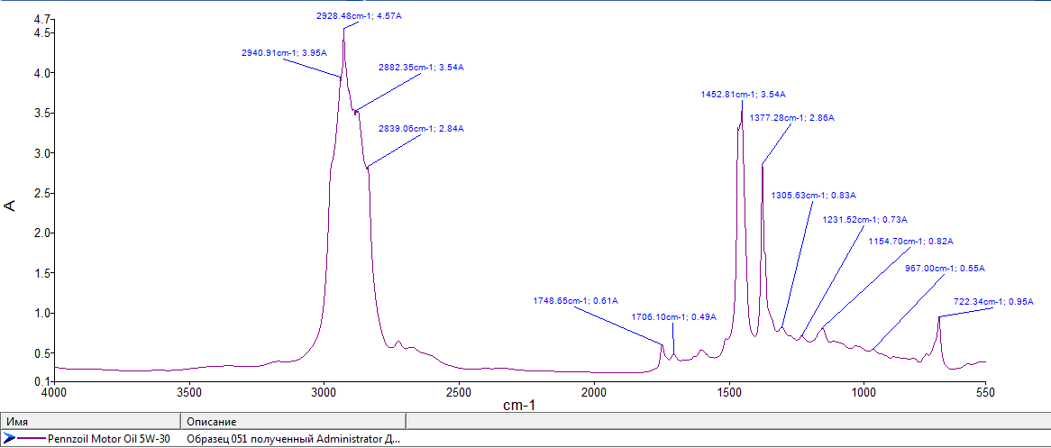

смотрим очередной анализ "второсортной американской минералки"
Всё отлично, имхо. @veev2 :beer:
@ModeratorSigma добавьте, пжлст в шапку вот этот анализ
Изменено пользователем ai_gelios
Как и обещал, голый PYB 5W-30:
И спектр:

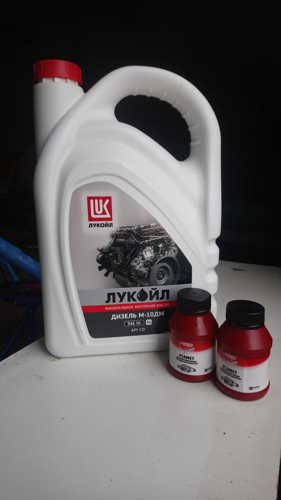

25 минут назад, Валентин80 сказал:
скоро лето!
откуда такая раритетная канистра Лукойла?:crazy: если я правильно помню - очень очень давно лучок был в таких канистрах

3 часа назад, KotKamelot сказал:
та не , 2018 года )
