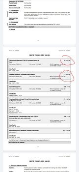

Вот мсдс:
То, что вы назвали "основной базой" – 10-15%....
Следующий пунктик, тоже кряк 5-10%
Итого, от 15% до 25% гидрокрекинга... судя по мсдс, а учитывая пик на 0.89 думаю ближе к 15% как раз и будет правдой.

Ну судя по msds, основная база Lubricating Oils (Petroleum), C20-50, Hydrotreated Neutral Oil-Based . те 3гр.   И что Торкон врал ? описывая его как гидрокрекинг 3 гр с вероятностью минералки в составе?
 Исходя из того, что мы имеем дело с довольно густым маслом, эффект занижения спектра маловязким маслом можно откинуть. Ещё раз скажу, тут с такой вязкостью и высотой спектра, никаким VHVI в качестве бо'льшей части базы не пахнет.
 В формулировке –"ИК спектр Фурье говорит о том, что масло скорее всего на VHVI + очень вероятна минералка." @torcon , я с тем что речь идёт именно о VHVI(если имеется ввиду его бо'льшая доля), не согласен. Опять таки, если спектр не занижен лабой, тут гидрокрекинг 2 группы(или минералка 2 группа, зависит от религиозных предпочтений) + около 15% VHVI(из msds).

C вами только так. по другому никак. Жаль что у меня нету под рукой полного msds. то-бы я вас тыкнул носом.:)
13 минут назад, Vasya- сказал:
С таким пиком, можете выкинуть "ваш msds".
4 минуты назад, veev2 сказал:
Ну он-же писал что возможно это погрешность пика в нижнюю сторону.

Ну, тогда не знаю. msds неверное, описание на оф сайте неверное >https://www.neste.fi/product-datasheets/view/187211?dsLang=ru . Тогда будем ориентироваться на ИК-спектр:)  , типа М10ДМ -масла индустриальные и-20, и-40:D

эра дуэлей на MSDS началась :). при всем уважении к этому виду документов, сам иногда не пойму, какой из них смотреть, бывает что производитель (ГПН  в качестве примера) на сайте для одного и того же продукта выкладывает 2 МСДС с разным составлом баз, но оба действующих...вот как тут быть ?! в одном варианте минералки 60-90, во втором 80-100... тут правда нюанс еще и в том, что лист безопасности групповой, на всю линейку масел в данном случае GPN Premium L, поэтому разброс значений объясним...
msds.pdf msds2.pdf
