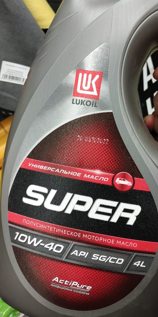

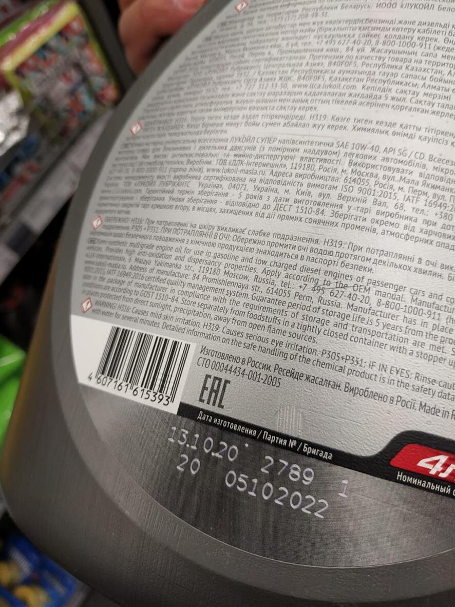

на днях смотрел 4-литрушку в супермаркете с новым лейблом , не видел упонимания 2 группы. Покажете, как это выглядит? Только видел указание на упоминание инновационной технологии ActiPure. Может кто знает, что значит сие маркетологическое обозначение?:sarcastic:

10 минут назад, Novichok сказал:
Прикол в том что ActiPure и на Люксе SN написано.
3 минуты назад, знаток сказал:
Лукойл в том супермаркете, как и все обычно, хитрит, люкс не выставляет, только дешевые суперы и стандарты и генезиса линейку, то есть дешман и топ только продукты.

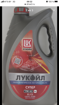

2 часа назад, Novichok сказал:
Фото с интернета, и тоже самое видел в живую. После замены банки видно перестали писать
