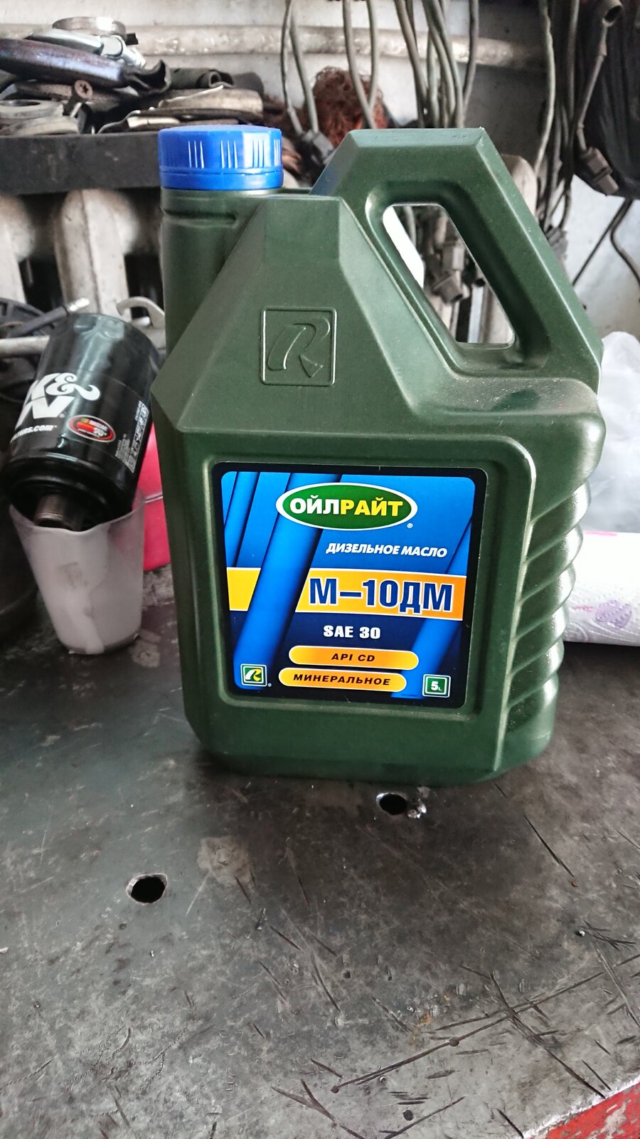

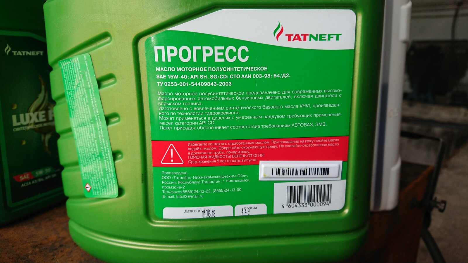

4 часа назад, veev2 сказал:

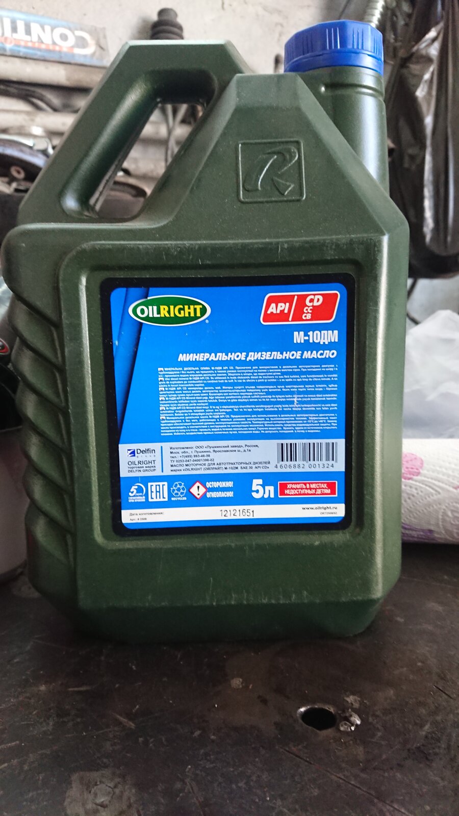

Stater добрый день! На ваш взгляд, Татнефть прогресс 15w-40+моджо из CDAB примерно 200 м/ч, + перед ним обкатал(после замены поддона) на oilright м10дм, что увеличивает минеральнось образца:D Или всё же не по этой теме, данный образец?
Татнефть прогресс 15w-40 замерзает при -49 , интересно на чем они его замешали?
В первый раз такое вижу.
Ну, такое себе ... не знаю...
Если подходить формально, то на канистре написано "полусинтетика", а значит можно публиковать тут, но тут как-бы ещё + суперсинтетика  MJO2, что с этим делать?

3 минуты назад, Stater сказал:
Можно голосование устроить...
Если прогресс старых замесов , то там ПАО в составе было
Stater DRON 33
Моя июнь 2018, сами пишут что с применением VHVI, про пао не пишут. В отличии от роснефти, моё письмо о паспорте партии на этот прогресс, осталось без ответа. В гугле можно на гуглить паспорта с температурми от -40° до -50°.

П.с2 ток я маленько очкую, что отжигал перед этим на м10дм и не на простом, а на от Oilright :crazy:, слилось как вода, правда и температура была 110-112°С
@Vasya- у меня 15w40
Изменено пользователем veev2
1 час назад, veev2 сказал:
я то-же о 15w40. Картинку ошибочно вставил. Уже исправил:)

23 часа назад, Stater сказал:
У ихнего базового масла 2гр - HVI-2 температура замерзания -49. Во как. Мне тоже интересно, как у минералки 2гр может быть такая ТЗ ?
45 минут назад, Vasya- сказал:
Не забивайте себе голову тем, как это масло Татнефть называет. Это такое же масло гидрокрекинга, как VHVI-4, только меньшей вязкости. С уменьшением вязкости снижается индекс вязкости, поэтому они ничего лучшего не придумали, как назвать его группой 2, потому что индекс ниже 120. 2 или 3 - это вообще не важно, т.к. база с такой вязкостью в моторных маслах не применяется. Это для трансформаторных, гидравлических, атф и ещё кое чего. А застывание у таких базовых масел и должно быть низким, что у Татнефти, что Yubase, Nexbase и других масел гидрокрекинга вязкостью от 2 до 3 сСт при 100.
Да, вязкости что при 40С что при 100С у базы HVI-2 в 2-3 раза ниже чем у любой VHVI-4 . Понятно. АТФка с большой дозой загустителя ?:D
