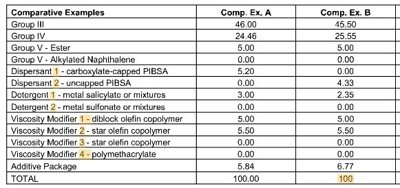

6 минут назад, Stater сказал:
В данных маслах (м8в, м10дм и пр) компот простой ZDDP + сульфонат кальция.
Ну, это у расплодившихся независимых производителей может так быть. У нашей большой тройки рецептуры более классические.)))
И сульфонат кальция(фенолят, салицилат) хоть и обладает диспергирующими свойствами  но это не чистые дисперсанты, без которых не делается даже наш любимый дизельный ГОСТ.
Изменено пользователем Itseasy

на форуме почему-то путают (многие) детергенты и дисперсанты ..
Вот классика от XOM (кажется) -
