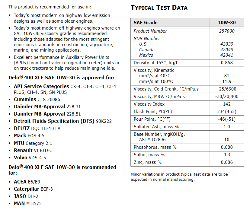

3 hours ago, avignon said:
Chevron Delo 400 XLE 10W30
Точно так, только оно теперь стало  API SN Plus (картинка
или ссылка: https://cglapps.chevron.com/sdspds/PDSDetailPage.aspx?docDataId=479606&docFormat=PDF).
У меня еще как API  SM было.

7 минут назад, GVA сказал:
Значит и состав уже другой, меньше фосфора, выше щелочное.
