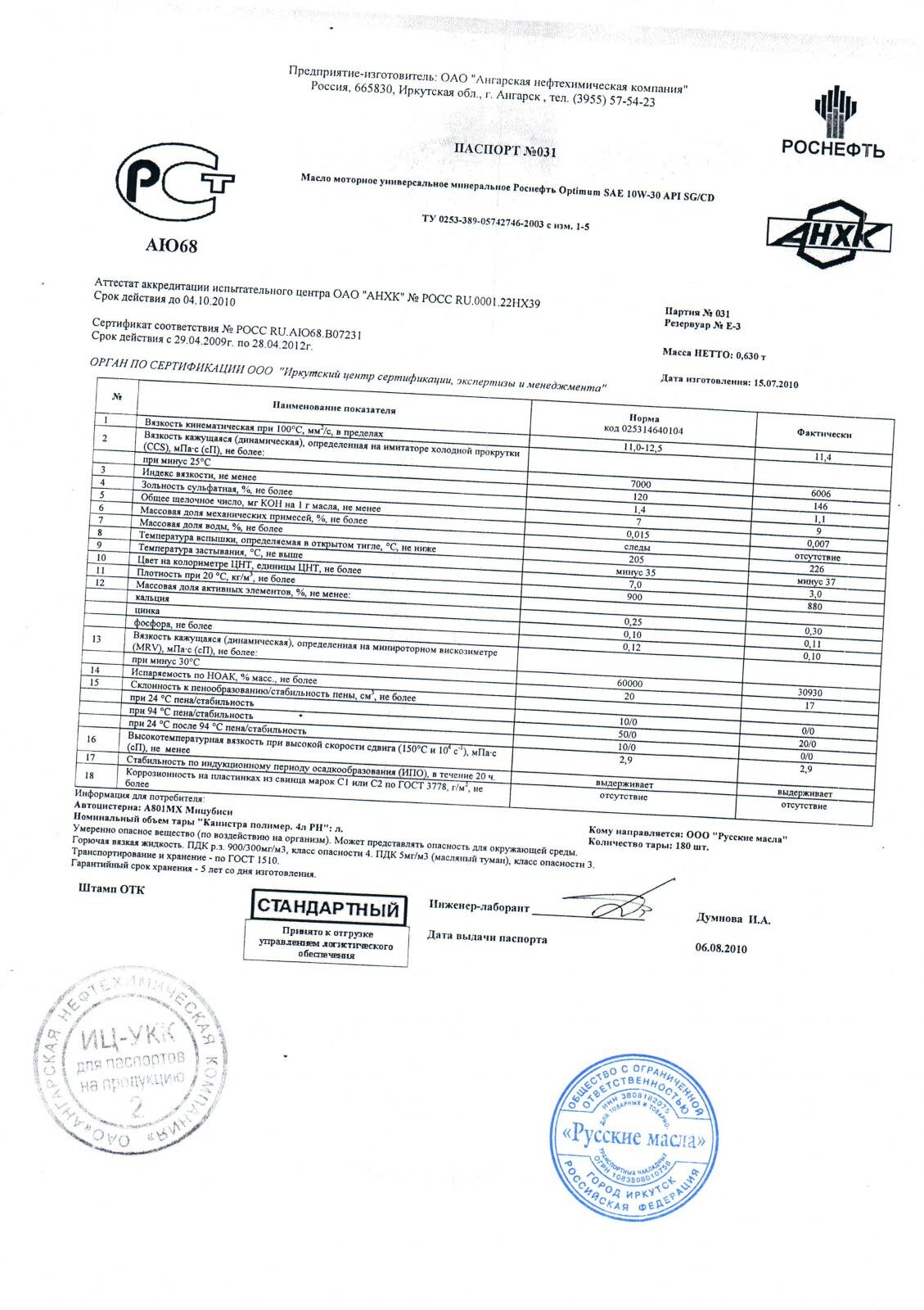

На фото 15 г.в
1716175270_Screenshot_20210220-100519_AdobeAcrobat.thumb.jpg.15a3d11fcfe6ea0e8f3d8f8c634947db.jpg
Плотность, да к тому же при +20°, равная 877.1кг/м³ на II  гр. не тянет
37 минут назад, veev2 сказал:
Думаю на I тоже бывает
На фото 15 г.в
И какая по вашему должна быть плотность для масел на гр ll?
6 минут назад, NAK сказал:

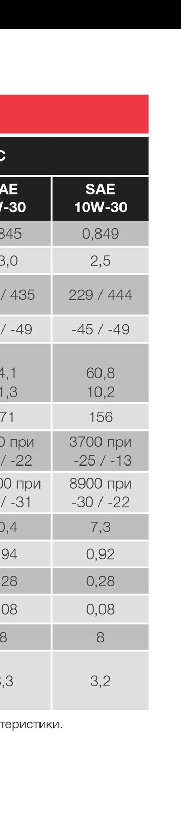

Более близкой к Supreme(она в таблице при 15°, а при 20 будет ещё меньше):
А у линейки синтетика плотность ещё меньше:

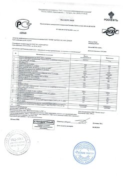

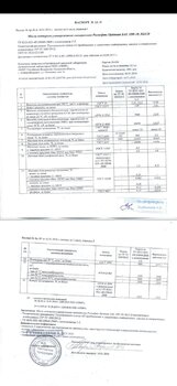

veev2
Возможно вы правы.
Я могу это списать на переходный процесс РН, ну не получалось у них 15 г. наладить выпуск гр ll , хотя приступили к монтажу и наладке с 12г.(точно не помню).
Как и писал несколько лет назад, так и продолжаю писать - ресурсы у РН для производства базы гр ll есть.
NAK
2010год
880 при+20
Разница в партиях, принципиально базы не меняли.
Изменено пользователем veev2
НОАК конечно лютый.
7 минут назад, Максим Л. сказал:
НОАК конечно лютый.
Ну так конечно, жидкую минеральную базу загустителем крепить, куда её до М-10ДМ на "голой базе".
А вот в морозилке это 10W-30 можно сказать бодренькая
22 минуты назад, Максим Л. сказал:
НОАК конечно лютый.
А им пофиг. Главное, чтобы в собственную норму 20% вписались. У них же как - «я тебя слепила из того, что было».
в 2016 г. вообще решили испаряемость и- паспорта убрать)
