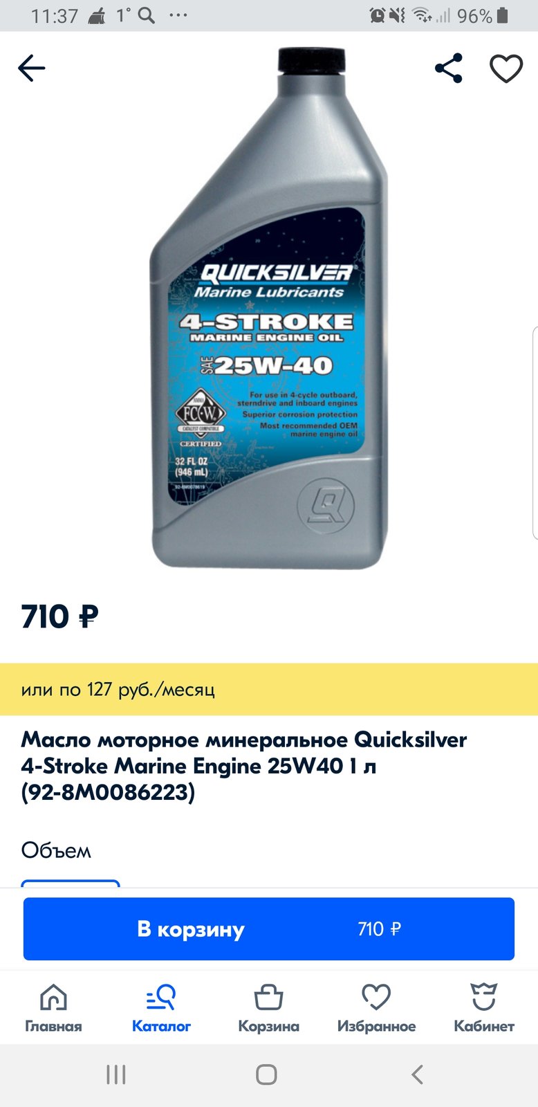

7 минут назад, KotKamelot сказал:
У кого суперкары с лютыми 1,5 литровыми атмо движками, которые имеют чудовищное количество лошадиных сил и момента с литра мощности - им конечно не надо вообще думать о минералке и вообще читать эту тему для них не очень полезно, с психологической точки зрения:hi:
Да ХЗ , я бы наоборот в что-нибудь заряженное попробовал минеральное или полусинь в вязкости 25w40 , по моему для драга самое то , правда потеряется на таком масле несколько кобыл
