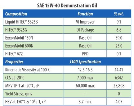

7 мая 20206 г 15 минут назад, KotKamelot сказал: окей. где будет меньше полимерки в 15в40 или 5в40? +/- одинаково немало около 10%, но конечно зависит от используемой базы и допусков, когда может быть чуть меньше например 8%, а когда и больше например 12%, всё это встречалось в рецептурах на форуме 15 минут назад, KotKamelot сказал: и вы действительно думаете, что в масле с температурой замерзания -27 сильно много низковязкий баз? https://www.oil-club.ru/forum/topic/37290-tnk-magnum-super-15w-40-api-slcf-svezhee/ она там есть, потому что хоть какие то низкотемпературные, если это не ПАО и не эстеры, можно получить только на низковязкой базе вот ещё как пример прямо с развесовкой баз: Как видим преимущественно сделано на низковязкой базе 150N, если брать по аналогии с отечественными базами того же Лукойла база SN150 имеет вязкость КВ100 около 5 Изменено 7 мая 20206 г пользователем Sportage72
