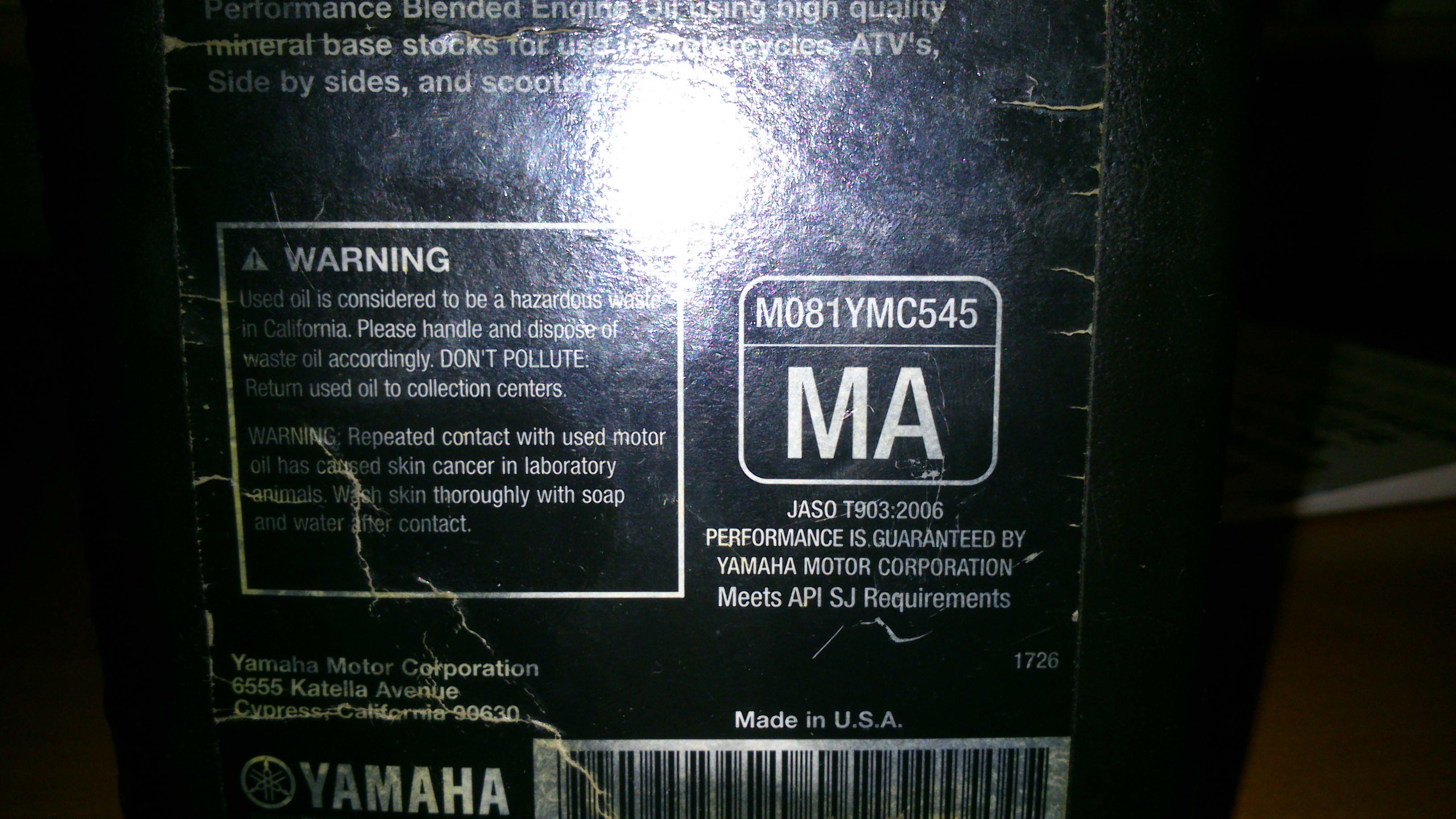

Подскажите пожалуйста,это масло можно считать минеральным?
Yamalube 10w40;API:SJ;JASO:MA
https://www.yamahapartsandaccessories.com/product/details/10w-40-all-purpose-performance?b=Engine+Oils&d=30
P.S.Использую в мото-технике,все устраивает.
Изменено пользователем Gosha1981
