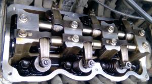

22 мая 201511 г Автор Езжу на минералке уже 2 года и тут у меня неприятный случай приключился с ЛУКОЙЛ СТАНДАРТ 10w40 API SF/CC. Короче масло, как обычно, плавно темнело, но случился 1,5 кратный перепробег. (Обычно меняю через 280 моточасов, а тут проехал 450 моточасов) и масло стало "ронять сажу", т.е. появился черный налет-пленка на внутренних деталях двигателя - низкотемпературные отложения. Само масло черное, прозрачность ещё немного есть. Налет нестойкий - легко стирается пальцем, но неприятно. После промывок и замены масла налет стал отмываться. Вот сижу и думаю, кто виноват конкретное масло или перепробег? Вроде как низкотемпературные отложения не особо вредны (двигатель масло не ест), но сам факт напрягает. Конечно здесь проявился предсказуемый характер минералки (масло пачкает двигатель, но не сворачивается в объеме) Протер налет сухой тряпкой, теперь все там выглядит так см. фото (в уголках, где тряпка не пролезла видны остатки налета): Изменено 22 мая 201511 г пользователем Stater
23 мая 201511 г @Stater, от затянутого интервала такие проблемы. 450 м.ч для минералки Лукойл Супер в такой машине - это ОЧЕНЬ много.
23 мая 201511 г @Stater, от затянутого интервала такие проблемы. 450 м.ч для минералки Лукойл Супер в такой машине - это ОЧЕНЬ много. У автора Лукойл стандарт, а не супер. Для стандарта уж точно перепробег.

24 мая 201511 г Автор Прожарка это другой тест, там тестируеться много-ли масло оставляет продуктов собственного разложения. А тут масло сажу не держит (внешнее загрязнение), само масло было в хорошем состояние, только сильно потемнело, но остатки прозрачности сохранило.
