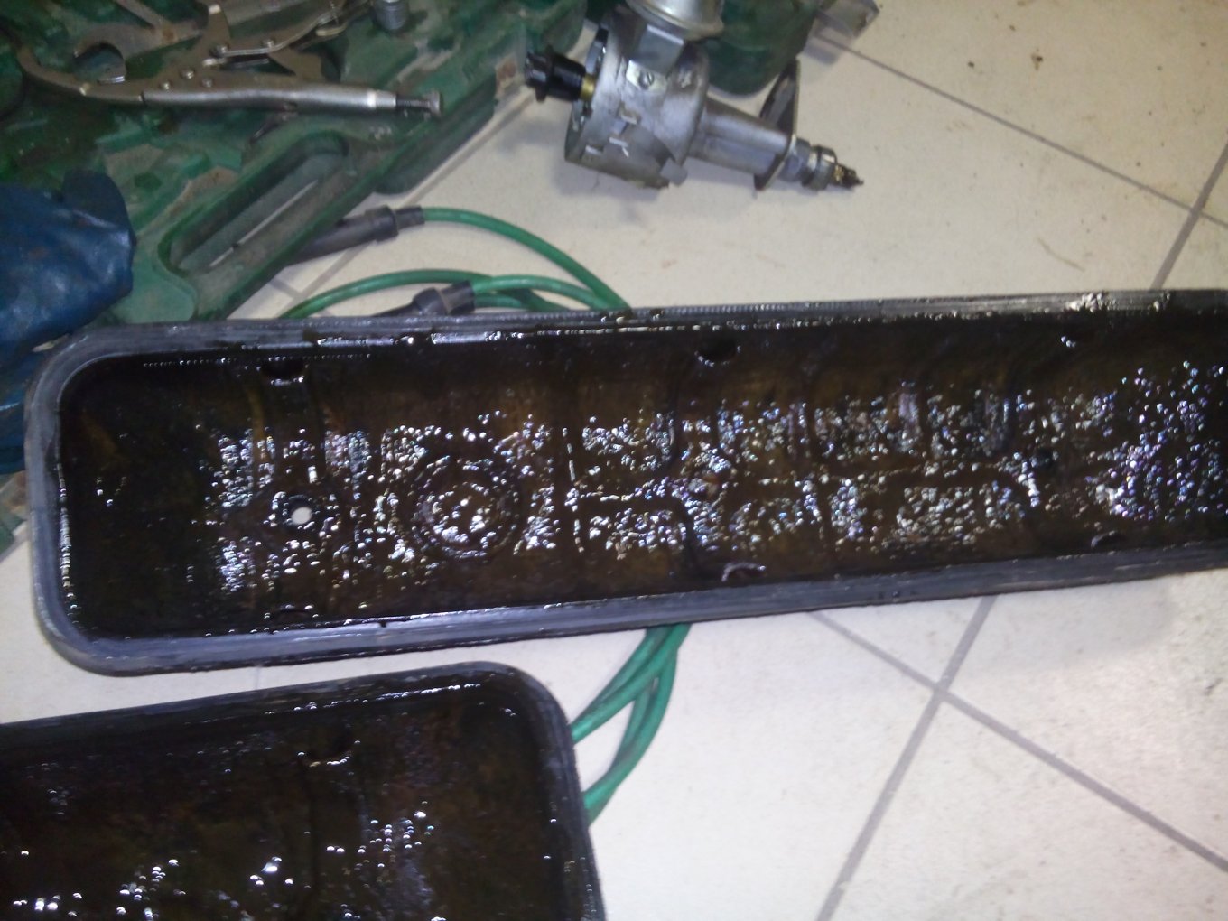

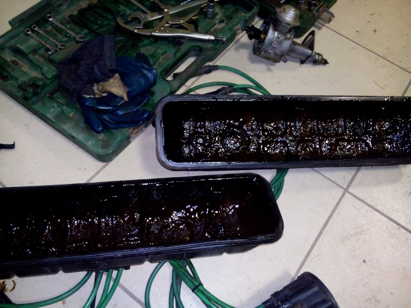

Любителям минералки I группы, а особенно тем кто хвалит Лукойл, посвящяется.
Новый двигатель ЗМЗ на ГАЗ-53. Через 1000 км на ТО заводское масло было слито (по регламенту) и залито масло Лукойл 10-40.
В 10.000 км было гарантийное ТО залито снова масло Лукойл 10-40.
В 15.000 км крышки сняли и увидели такую картину.
Повторю - двигатель новый, прошел всего около 15 тыс.км, правда вес пробег в городском режиме.

Какое именно Лукойл 10-40?Есть SF,SG,SL

не ВЕРЮ!! во первый двигун на ГАЗ-53( да и сам газ -5 3уже давно не выпускается :pardon: ( так что может быть вариант все же с капиталки или откуда то с хранилища?
во вторых может это не лукойл а каккая то подделка купленная у дяди васе в пригородном ларьке на трассе.в моем автопарке были с похожими движками машины(газ-66, зил 131.уаз-464 и там водители халатно относились(срочники же) но машинки до капиталки в 120 тыщ легко выхаживали неасмотря на то что илли всякую шнягу из бочек все что было от М8В, МТ-16п, ДВ-АЗС-п, М-10г2к.при разборке двигатели всегда были чистые а условия эксплуатации тяжелые(бездорожье) причины выходы в кап ермонт было скорее электрика.кузов,ходоваЯ транссмисиия но не двигатель от гуталина :diablo:

Масло самое дешевое, Лукойл Стандарт 10w-40. Всегда покупалось на фирменной заправке Лукойл. Да и кто его подделывать станет, оно и так три копейки стоит.
Я сам оху очень удивился, когда увидел это. Может двигатель перегревался когда в летней пробке?

Вопросов в данном случае много, но тем не менее предположу, что Лукойл был Волгоградский. Была схожая ситуация с Лукойл Супер 10-40 (made in Volgograd) на ВАЗ 2107. Потом долго и нудно промывали мотор от гуталина...

странно что водила масляный шуп ни разу не доставал с переуд с 1000 и до 10000 км и с 10000 км и до 15000? а когда смена на 10000 была что не видно было что выливалось и какой гуталин когда фильтр откручивали? и что ни разу масло не подливали и не смотрели на заливную крышку на двигателе? где все сразу видно..ну если водятлы такие джамшуты были то я не удивлюсь что двигун так ухайдокали :diablo: а что по аварийному давлению масла ниче не сработало?
Плохое масло.
API-SF/CC у него и щелочное 6,7 всего.
У меня оно тоже двигатель запачкало - вовремя заметил. Думаю, больше 4тыс. на нем ездить нельзя.
После Лукойл Супер 10w-40 API SG/CD, щелочное 8,4. - у меня всё чисто было.
А Лукойл Стандарт начал покрывать все пленкой, которую до сих пор смываю потихоньку (в углах ещё осталась).
Думаю любое камазовское масло (м10ДМ например) лучше этого лукойла-стандарта.

9тыщ на api sf по городу
Ты серьезно думаешь что виновато масло?

@roxi, у Лукойл Стандарт пакет присадок со слабенькой гидролитической стабильностью, такое на нем случается. Не случилось бы если менять раз в 5000км и следить что бы не было утечек антифриза и попадания воды в двигатель.
