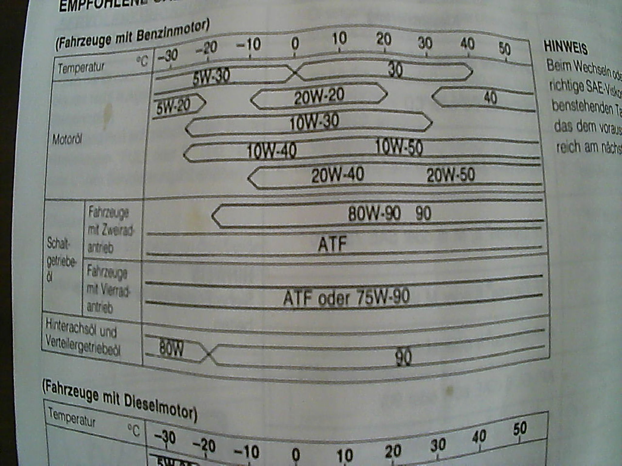

Ну и где противоречие моим словам ? помоему 200% соответствие!
Значком (*) помечены рекомендованые масла 5W30 10W30 , 15W 40.
Тем более это скан из РУСКОЯЗЫЧНОГО мануала, а в нем как правило много неточностей перевода, и веры ему немного)))
Вообще японские таблицы применимости весма зашифрованы)) и правильно их трудно интерпретировать!
На некоторых приведенных выше мануалах 30 - вообще до +40, причем обратите внимание стрелка с тупым концом, а стрелка с острым концом как правило значит более - то есть не стоит парится когда пару дней температура +45 стоит)))
Наверное кто-то подумает что 5W30 можно применять до 0 , а просто 30 до +40? особенно если какойто умник 30 масло уберет из за каких либо соображений)))
Это кстати из немецкоязычного мануала, отпечатаного японцами и в японии, хотя и в них встречаются неточности )))
Спасибо за скан, очень интересная таблица.
Масло SAE30 не содержит загустителей и поэтому может применяться при более высоких температурах чем например 5w30.
