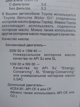

Toyota corolla 2005 года, двигатель 3ZZ-FE, пробег почти 200 тыс. км., бывший хозяин лил масло Mobil 5W-40 и советовал лить то же самое. Расхода масла за 3000 км что я проехал нет.
А в мануале написано что самое предпочтительное масло 5W-30, далее по убывающей перечислены масла 10W-30, 15W-40, 20W-50
Помогите, никак не могу определиться, либо мне продолжать заливать масло Mobil 5W-40, которое наверно не сильно подходит? Либо переходить на 5W-30 (может оригинал взять?), но боюсь что начнётся повышенный расход масла, и более жидкое масло из сальников может потечь.

17 минут назад, Lorencius сказал:
А в мануале написано что самое предпочтительное масло 5W-30 (ACEA B1, API CF-4 или CF, либо API CE или CD)
Вы явно не то смотрели потому что ACEA B1 и API CD, CE, CF, CF-4 - это классификация масел для дизельных двигателей.
1 час назад, apologize сказал:
Да, не там посмотрел. + добавил ещё скриншот не из руководства, а из книги по ремонту и эксплуатации.
Изменено пользователем Lorencius
Lorencius , в отечественных мануалах рисуют всё подряд. Вот мануал на Toyota Corolla E11 (для рынка Великобритании) где для сабжевого двигателя уже рекомендуется только одна вязкость 5w-30 с интервалом замены масла 8000 км или 6 месяцев
http://toyota.aitnet.org/Toyota/Corolla/Corolla_E11_Haynes_Workshop_Manual.pdf
35 минут назад, apologize сказал:
А стоит ли при выборе масла обращать внимание на пробег авто, и соответственно его износ? По идее масло 5W-30 актуально для нового авто, а сейчас после пробега 200 тыс. может быть более вязкое масло 5W-40 будет лучше?
