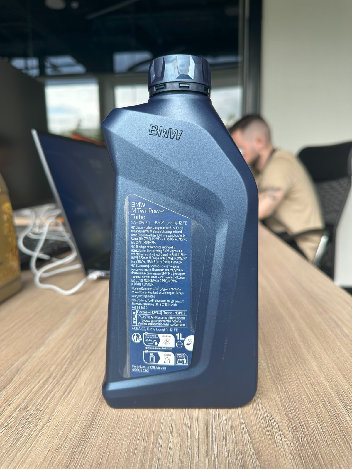

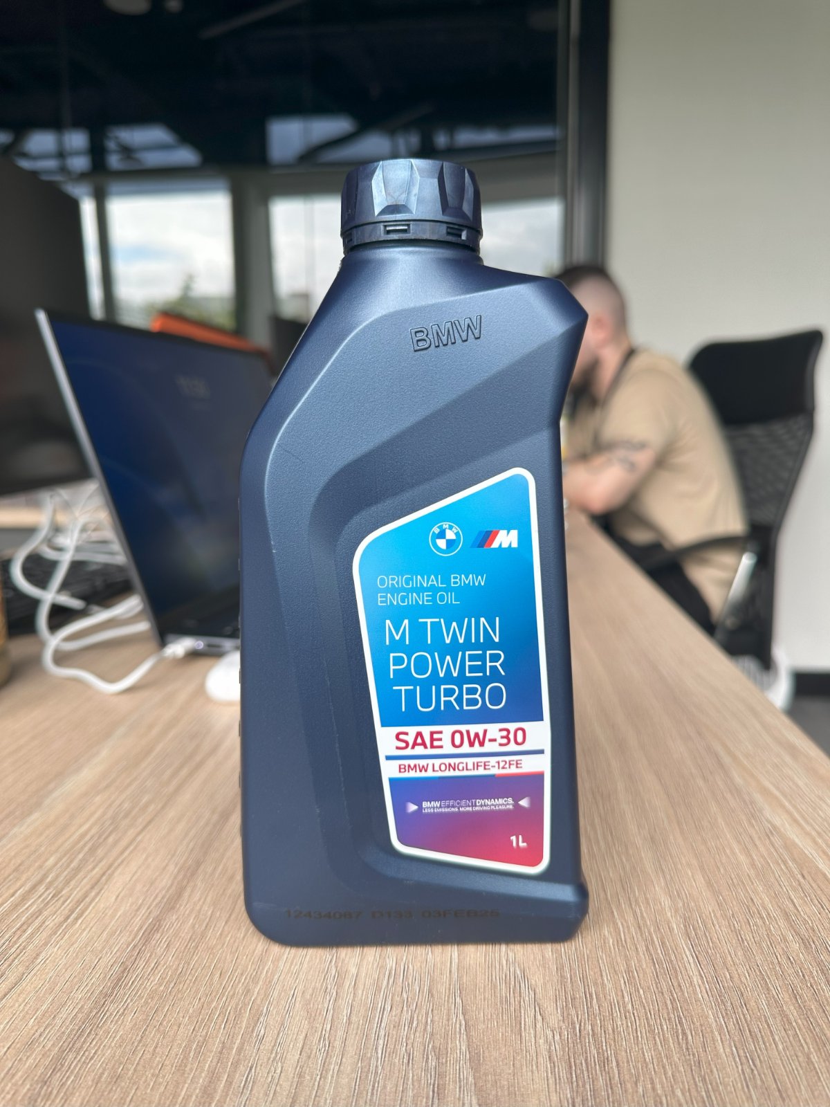

Всем добрый день, дорогие форумчане.
Сегодня делимся тестом продукта под брендом BMW. Продукт позиционируется BMW, как моторное масло для M серии.
Данное масло также рекомендовано для ряда бензиновых и дизельных ДВС.
См.прикрепленный бюллетень BMW по применяемости.

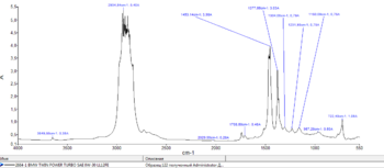

Масло заявлено как: AСEA C2; BMW LongLife-12FE
ИК спектр Фурье
1609513612_2664-1BMWTWINPOWERTURBOSAE0W-30LL12FE.thumb.png.e506930d8ff9e9b6d57b934e32364094.png

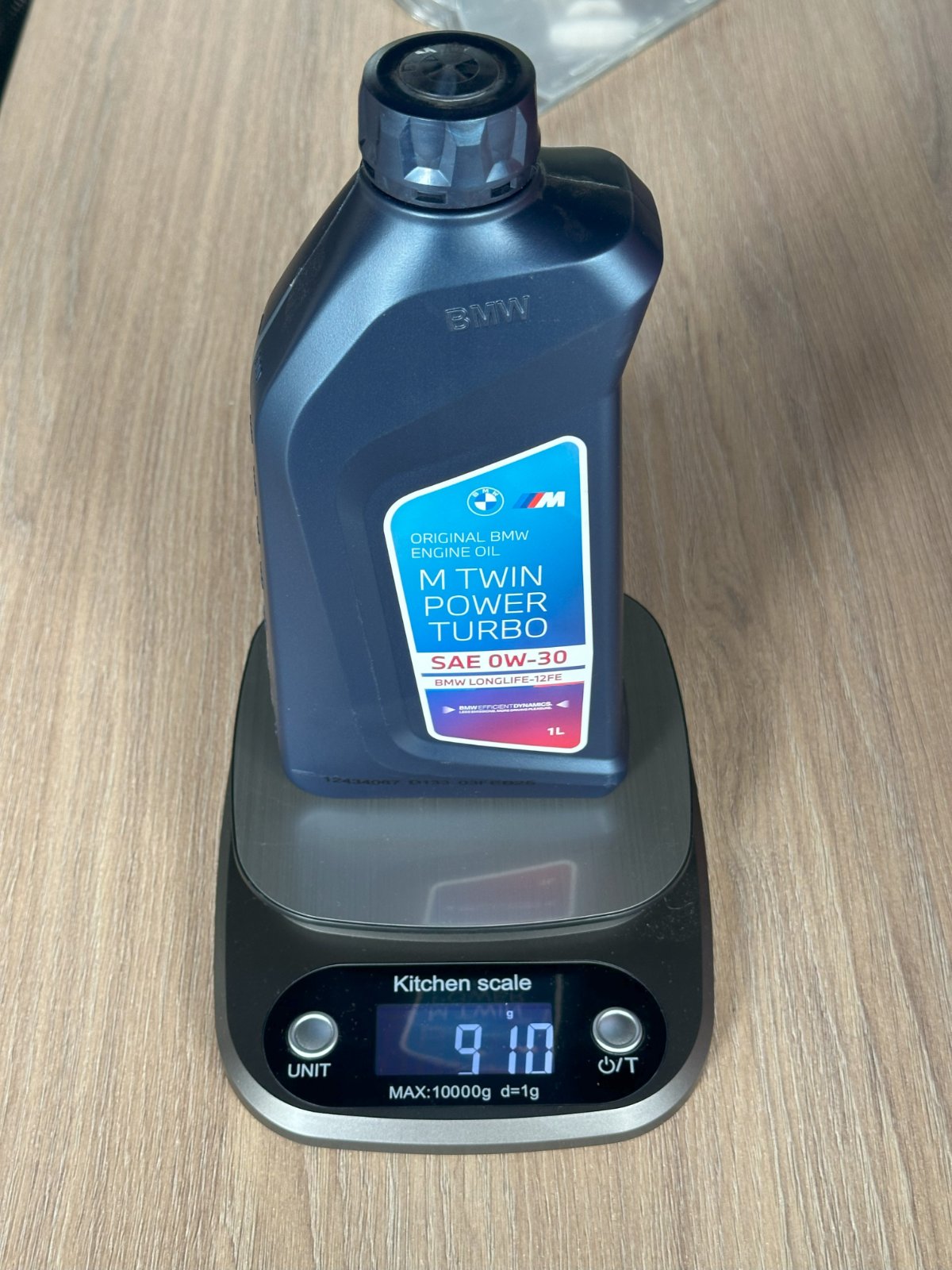

Добавьте фото донышка.
Некоторым это помогает.

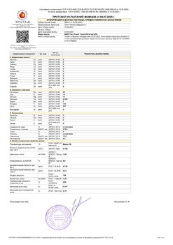

ACEA C2 на GTL базовом масле. По анализу все хорошо :)
Вроде это "старый", классический состав.
с хорошим NOACK - 8,8
2 часа назад, dimm7777 сказал:
Phoenix Lubricants
Да нет там четких стрелочек, нет, и уже давно, не поможет :)
Для обезжиренных эМок?
Shell, что ли???

Кремния, как в отработке...
4 часа назад, Red сказал:
Вроде как до 10 разрешено, в идеале менее 5, ничего криминального :good2:
14 часов назад, Red сказал:
Антипенка, наверное.
По косвенным признакам масло скорее произведено концерном Shell для BMW, но я как не искал, не смог найти аналога у Shell.
