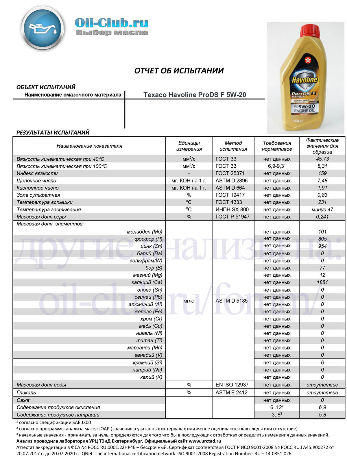

Популярное сообщение torcon 64 176 Опубликовано: 10 апреля 2020 Популярное сообщение Поделиться Опубликовано: 10 апреля 2020 Texaco Havoline ProDS F 5W-20 свежее за анализ спасибо Glory, makstor, LoL, Texacoman. Масло прислал Texacoman, дальше я отправлял в лабу в запечатанном виде. Видео приемки в лаборатории УРЦТЭиД: Заявленные характеристики: Масло заявлено как: API SN; ILSAC GF-5; WSS-M2C948-A-B; ACEA A1/B1; ACEA C5 подходит для использования в WSS-M2C925-B; WSS-M2C945-A. 1) Вязкость при 40С = 45,73 - как и должно быть у 5W-20. Чуть выше чем у 0W-20, чуть ниже чем у 5W-30. Дополнительная экономия по сравнению с 5W-30. 2) Вязкость при 100С = 8,31 - удовлетворяет стандарту SAE J300. Как и должно быть у двадцатки. 3) Индекс вязкости низкий = 159 - предполагает малое содержание полимерного загустителя в масле. Что не удивительно, ведь это 5W-20 - у них самые низкие содержания. 4) Щелочное число = 7,48 - не нужно думать что этого масла будет хватать на длинные интервалы смены в тяжелых условиях. Хотя в большинстве своем форды не убийцы масла, это масло может отходить и 10 тыс км. А где то его нужно будет сменить через 7,5 тыс км. Тут индивидуально. 5) Существенно снижена зольность сульфатная = 0,83%. Двигатели Ford 2.0 оснащенные прямым впрыском GDI, которые ставятся на Ford Focus и Ford Mondeo, оценят это. 6) Термостабильность у масла хорошая, температура вспышки 231С. Особенно если учесть что это двадцатка на гидрокрекинге. 7) Температура застывания -47С - норма. 8) Содержание серы = 0,241%. Производитель указывает в MSDS гидрокрекинг + салицилаты кальция. Низкая сера это подтверждает. 9) Пакет присадок как уже сказал Kuroneko Infineum P6003 + молибден пакет Infineum C9455B. Хороший пакет, такой применяется в серьезных допусках MB 229.51. ИК спектр Фурье - занижен, о базе не говорит. Вывод: Хорошая 5W-20 для автомобилей Ford и не только... подойдет очень многим японцам. Кто желает покрепче, чем просто 0W-20 API SN ILSA GF-5. Дополнительно сдобрена молибденом для экономии топлива, чем отличается от большинства масел с допуском Ford WSS-M2C948B. Мало полимерного загустителя. Мало серы. Мало золы - что полезно для GDI моторов. Минусы? Высокая цена. (описание torcon) Заявленный допуск Ford WSS-M2C948-B Jaguar Landrover ST-JLR 03.5004 ACEA A1/B1 C5 API SN RC ILSAC GF5 1) Вязкость 100 ° C соответствует вязкости SAE J300 20. 2) Индекс вязкости 159 масла не содержит излишнего модификатора вязкости.5W-20 имеет наименьшее количество модификатора вязкости. 3) Основание № 7.48 Основано на масле со средним содержанием золы и обладает хорошей способностью нейтрализовать очистку. 4) Кислотное число 1.91. Количество кислотных компонентов в масле низкое. 5) Зола 0,83% ACEA C5 Можно сказать, что она удовлетворяет 0,8%. Некоторый допуск. Класс среднего сока.Низкая зольность хороша для двигателей с прямым впрыском. 6) Масло с температурой вспышки 231'C обладает отличной термостойкостью при высоких температурах. 7) Температура замерзания -47 ° С масло не замерзает даже в мороз, обеспечивая достаточную низкотемпературную текучесть. 8) Сера 0,241% ACEA C5 Наблюдается 0,3% или менее Происхождение серы - присадка, а не базовое масло. 9) На основе пакета добавок Infineum P6000 (или P6003) добавлено молибденовое организованное соединение C9455B, составленное по рецепту.Infineum C9455B представляет собой дитиокарбаматный молибден, который обеспечивает снижение трения, экономию топлива и антиоксидантные свойства. Показать содержимое Я предполагаю, что основание Nexbase - это то, почему молибден был добавлен. То же масло присутствует здесь. Motul Specific 948 B 5W-20. 10) FTIR спектр показывает, что масло на основе гидрокрекинга (VHVI) (так же, как синтетическое) Пики немного низкие, но я считаю, основываясь на VHVI. Neste Nexbase. Итог: масло, которое соответствует строгим стандартным рецептам для двигателей Ford. На основе VHVI используется современный пакет присадок Infineum. Все нормально, минуса нет, если цена ниже 4L 1700р (Описал Kuroneko) Артикулы коды для заказа в интернет магазинах: 804035NKE - Texaco Havoline ProDS F 5W-20 (12x1LP2) TX 804035DEE- Texaco Havoline ProDS F 5W-20 (208L M) TX 804035HOE - Texaco Havoline ProDS F 5W-20 (20LP) TX 804035MHE - Texaco Havoline ProDS F 5W-20 (4x4LP2) TX 804035CXE - Texaco Havoline ProDS F 5W-20 (60LM ) TX 16 Цитата Ссылка на сообщение Поделиться на других сайтах
torcon 64 176 Опубликовано: 10 апреля 2020 Автор Поделиться Опубликовано: 10 апреля 2020 В MSDS указан гидрокрекинг и салицилаты кальция. Ну думаю другого никто и не ждал. 0 Цитата Ссылка на сообщение Поделиться на других сайтах
Dimitreska 2 214 Опубликовано: 10 апреля 2020 Поделиться Опубликовано: 10 апреля 2020 (изменено) вполне себе маслице. не магний, конечно, - д1г2 нема, но ИВ хороший, температура вспышки тоже неплоха - нормально базы. кв 100 - 8+, норм. у волка 5-20 д1- 7 с копейками) а прайс? Изменено 10 апреля 2020 пользователем Dimitreska190388 0 Цитата Ссылка на сообщение Поделиться на других сайтах
torcon 64 176 Опубликовано: 10 апреля 2020 Автор Поделиться Опубликовано: 10 апреля 2020 Масло кстати отличается от собратьев по допуску WSS-M2C948-B (Shell, Neste, SRS.) наличием молибдена в составе. 1 Цитата Ссылка на сообщение Поделиться на других сайтах

Популярное сообщение Kuroneko 2 810 Опубликовано: 10 апреля 2020 Популярное сообщение Поделиться Опубликовано: 10 апреля 2020 (изменено) Заявленный допуск Ford WSS-M2C948-B Jaguar Landrover ST-JLR 03.5004 ACEA A1/B1 C5 API SN RC ILSAC GF5 1) Вязкость 100 ° C соответствует вязкости SAE J300 20. 2) Индекс вязкости 159 масла не содержит излишнего модификатора вязкости.5W-20 имеет наименьшее количество модификатора вязкости. 3) Основание № 7.48 Основано на масле со средним содержанием золы и обладает хорошей способностью нейтрализовать очистку. 4) Кислотное число 1.91. Количество кислотных компонентов в масле низкое. 5) Зола 0,83% ACEA C5 Можно сказать, что она удовлетворяет 0,8%. Некоторый допуск. Класс среднего сока.Низкая зольность хороша для двигателей с прямым впрыском. 6) Масло с температурой вспышки 231'C обладает отличной термостойкостью при высоких температурах. 7) Температура замерзания -47 ° С масло не замерзает даже в мороз, обеспечивая достаточную низкотемпературную текучесть. 8) Сера 0,241% ACEA C5 Наблюдается 0,3% или менее Происхождение серы - присадка, а не базовое масло. 9) На основе пакета добавок Infineum P6000 (или P6003) добавлено молибденовое организованное соединение C9455B, составленное по рецепту.Infineum C9455B представляет собой дитиокарбаматный молибден, который обеспечивает снижение трения, экономию топлива и антиоксидантные свойства. Скрытый текст The Infineum C9455B boosted formulations are only available in NEXBASE basestocks. Недавно CHEVRON объявила о выпуске NEXBASE VHVI на своем заводе в сотрудничестве с NESTE. Я предполагаю, что основание Nexbase - это то, почему молибден был добавлен. То же масло присутствует здесь. Motul Specific 948 B 5W-20. 10) FTIR спектр показывает, что масло на основе гидрокрекинга (VHVI) (так же, как синтетическое) Пики немного низкие, но я считаю, основываясь на VHVI. Neste Nexbase. Итог: масло, которое соответствует строгим стандартным рецептам для двигателей Ford. На основе VHVI используется современный пакет присадок Infineum. Все нормально, минуса нет, если цена ниже 4L 1700р. Изменено 10 апреля 2020 пользователем Kuroneko 8 Цитата Ссылка на сообщение Поделиться на других сайтах
