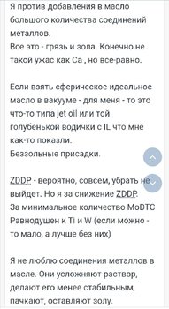

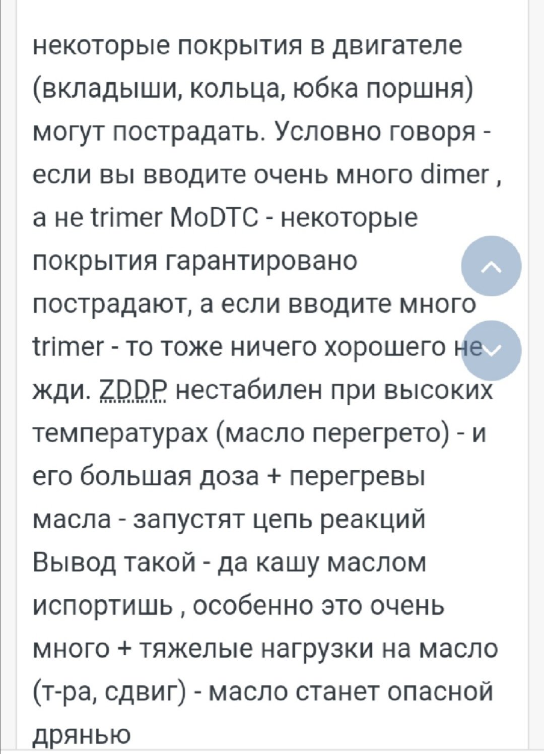

10 апреля 20206 г 2 часа назад, Texacoman сказал: С чего вы взяли, что есть риск? В чём - то GVA прав. Можно вспомнить, что SAE20 говорил про различные соединения металлов в масле, в том числе и про молибден
10 апреля 20206 г Роман 73 Это вырванные из контекста цитаты. Главный его тезис: каждое масло - сбалансированный комплекс компонентов, который оценивается в совокупности. Также напомню про синергию MoDTC + ZDDP.
10 апреля 20206 г 5 минут назад, СИНТЭКС сказал: Роман 73 Это вырванные из контекста цитаты. Главный его тезис: каждое масло - сбалансированный комплекс компонентов, который оценивается в совокупности. Также напомню про синергию MoDTC + ZDDP. Скрытый текст Ничего не вырывал, это полностью скопированные (заскриненные) 2 его поста, от и до. Я понял его мысль про металлы в масле именно так. Возможно, кто-то понял по-другому. Я не спорю. Скажу больше - для своего мотора, я всегда выберу масло с молибденом, или с титаном, или с вольфрамом, нежели без них
10 апреля 20206 г 12 минут назад, Роман 73 сказал: Я понял его мысль про металлы в масле именно так. Не совсем правильно поняли. Прочтите в его теме внимательнее. Он писал о том, что в идеале противоизноска и диспергенты должны быть беззольными, но т.к. в текущей ситуации это невозможно, то приходится мириться с металлами в масле. Если было бы возможно, то он против солей металлов в масле. Он даже ответил на вопрос, какое масло считал бы идеальным. В нём сплошь беззольные компоненты. Но также он признал, что такого масла нет в природе.
10 апреля 20206 г 3 минуты назад, СИНТЭКС сказал: Он писал о том, что в идеале противоизноска и диспергенты должны быть беззольными, но т.к. в текущей ситуации это невозможно, то приходится мириться с металлами в масле. Если было бы возможно, то он против солей металлов в масле. Он даже ответил на вопрос, какое масло считал бы идеальным. В нём сплошь беззольные компоненты Скрытый текст Совершенно верно. Именно это я имел ввиду, вспоминая его слова

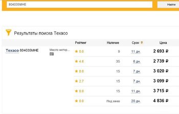

10 апреля 20206 г Для цен, близких к 4л 1600р или 5л 2000р, я хотел порекомендовать это масло топ-клубу. Но не цена. Я не заинтересован. Изменено 10 апреля 20206 г пользователем Kuroneko
10 апреля 20206 г цена двойная на сабж, я брал до кризиса eni 5w-20 4л по 1200р-1300р, сабж стоит как 2 масла eni!!!
