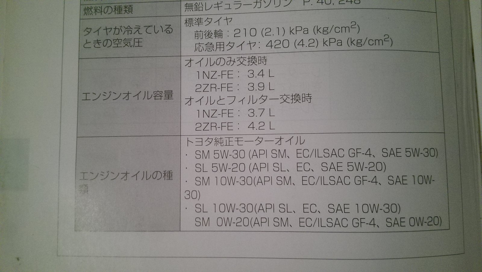

21 марта 20197 г Автор Нашел у себя книжку Axio Япония и там есть такая табличка (фото) Есть и 5w20 и 0w20, но про общий пробег нечего... Так может мне и остаться на этом новом или другого такого выбрать, так и не понятно... Расхода масла нет... Спойлер
11 июня 20197 г В 22.03.2019 в 02:34, dmi_alex сказал: Есть и 5w20 и 0w20, но про общий пробег нечего... Так потому и нету ничего про пробег, что пользы в заливке более густого масла в поработавший ДВС нет. Масло начинает подъедать из-за постепенного закоксовывания МСК и маслосливных отверстий в поршнях, и залив более густое масло ты только усугубишь ситуацию - через уже частично забитые каналы густое масло будет проходить хуже, и процесс коксования многократно ускорится.
