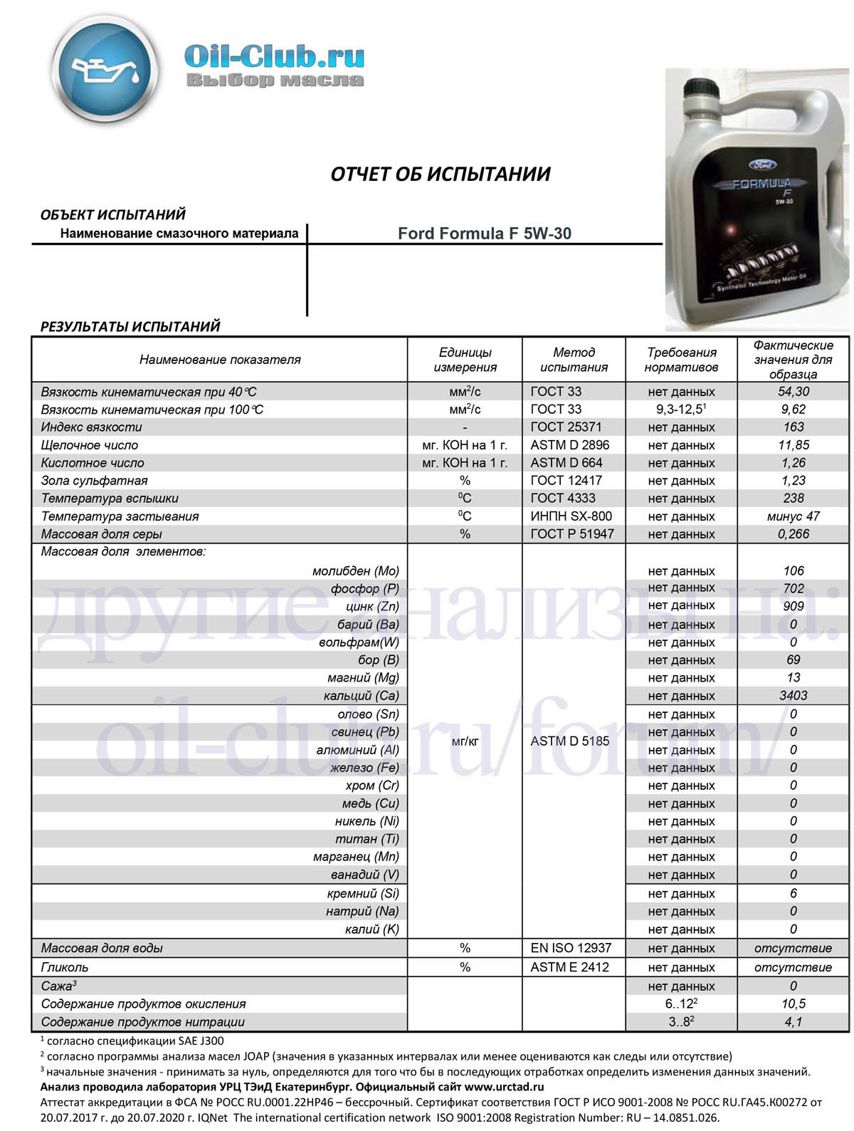

Популярное сообщение torcon 64 147 Опубликовано: 6 марта 2019 Популярное сообщение Поделиться Опубликовано: 6 марта 2019 Ford Formula F 5W-30 свежее от 30.10.2018 за анализ спасибо сотоварищам, что скинулись на его проведение kirill2k, smax999, Fellix58, Highly Likely, koc39, MMC_aut. Масло в лабораторию послал форумчанин kirill2k приобретал в агрегаторе goods. Проверка подлинности: Спойлер Масло заявлено как: ACEA A5/B5; Ford WSS-M2C913-C. 1) Масло соответствует стандарту SAE J300 по вязкости. Это действительно "тридцатка". 2) Вязкость при 100С = 9,62 - так и должно быть у этого стандарта ACEA A5/B5. Низкая вязкость при 40С и 100С, придает маслу экономичность. Дополнительно используется органический молибден, который снижает коэффициент трения и экономит топливо. В целом, это 5W-30 можно охарактеризовать как топливо-сберегающее. 3) Очень высокое щелочное число = 11,85, придает маслу хорошие моющие/нейтрализующие свойства. Есть "запас прочности", если вдруг попалось плохое топливо или затянули интервал смены. Защита от возникновения отложений. 4) Кислотное число = 1,26 - не высокое кислотное, такие масла обычно медленно срабатываются. Но это в теории... 5) Зольность сульфатная = 1,23 - кстати не высокая зольность, а ведь щелочное число у этого масла аж 11,85 мгКОН. Прекрасный результат. Меньше золы - меньше зольных, абразивных отложений. 6) Хорошая температура вспышки (238С), особенно если учесть, что перед нами низковязкое 5W-30 из гидрокрекинга. 7) Температура застывания -47С - прилично. Можно не боятся с этим масло остаться в морозы. По крайней мере до -30С, (тот порог, до которого можно применять это масло 5W-30) все будет прекрасно. 8) Не высокое содержание серы (0,266), мне это говорит о том, что при изготовлении масла использованы чистые базовые масла. Пакет присадок на салицилатах кальция (современная эффективная моющая присадка). 9) Пакет присадок жирный. Молибден - модификатор трения, экономит топливо. Фосфор и цинк - противоизносная присадка ZDDP. Бор - беззольный дисперсант удерживающий частички загрязнений во взвеси, улучшающий взаимодействие присадок итд. Ну и очень много кальция, что бы обеспечить маслу высокое щелочное число и хорошие моющие свойства. ИК спектр Фурье говорит о том что масло на основе гидрокрекинга VHVI (приравнивается к синтетике.) Вывод: Отличное оригинальное масло Ford. Его несомненными плюсами являются - экономичность, очень хорошие моющие свойства, чистота от серы, низкая зольность, низкотемпературные характеристики. Для 5W-30 температура застывания -47С - это прилично. Не высокая цена за 5 литров. В целом это масло можно охарактеризовать как экономичная, низкотемпературная, хорошо моющая 5W-30. Артикулы коды для заказа в интернет магазинах: 15595E - Ford Formula F 5W-30 5L - свежие партии с голограммой и проверочным кодом. 15595A - Ford Formula F 5W-30 1L - свежие партии без голограммы. 155D3A - Ford Formula F 5W-30 5L 15595E - Ford Formula F 5W-30 5L 14E8BA - Ford Formula F 5W-30 5L 14E9EC - Ford Formula F 5W-30 5L 14E8B9 - Ford Formula F 5W-30 1L 14E9ED - Ford Formula F 5W-30 1L 1515DA - Ford Formula F 5W-30 1L 21 Цитата Ссылка на сообщение Поделиться на других сайтах
Вадим_69 8 127 Опубликовано: 6 марта 2019 Поделиться Опубликовано: 6 марта 2019 Усилен индекс вязкости. 185 - для 5W-30 уникален. Урезан ZDDP - теперь по нему не отличается от ILSAC. Очень высокое щелочное - сильная сторона масла... 1 Цитата Ссылка на сообщение Поделиться на других сайтах

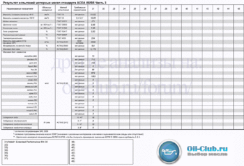

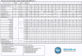

torcon 64 147 Опубликовано: 6 марта 2019 Автор Поделиться Опубликовано: 6 марта 2019 Как мне думается. Высокий индекс вязкости в Ford Fornula F 5W-30 свежих партий обусловлен появлением в составе базового масла - гидрокрекинга VHVI III+. То же самое в Лукойлах постоянно видим. Вот старый анализ Ford Formula F 5W-30, давайте сравним его с новым. Обратите внимание на индекс вязкости, вспышку, температуру застывания. (температуру застывания берем косвенно потому что разные лабы). 1 Цитата Ссылка на сообщение Поделиться на других сайтах
torcon 64 147 Опубликовано: 6 марта 2019 Автор Поделиться Опубликовано: 6 марта 2019 7 минут назад, Normet сказал: Минус у масла только один - разливается в основном по всяким подвалам. Совершенно верно, все хорошо, если бы не подделывали. Но благо сейчас можно проверить код на сайте. Сравнительные таблицы 0 Цитата Ссылка на сообщение Поделиться на других сайтах

Вадим_69 8 127 Опубликовано: 6 марта 2019 Поделиться Опубликовано: 6 марта 2019 (изменено) 2 часа назад, sebir сказал: вязкость при 100 стала выше на единицу, это хорошо или плохо? я тут понимаешь лью его, думая что там 9,5, а там почти 10,5!)) и вообще попомером можно ощутить разницу в эту единицу? потому что переходя с другого масла с похожими параметрами, я ощутил явную легкость в раскрутке мотора(думал как раз эта единица и играет роль). а по факту вязкость одинаковая ИМХО, на "лёгкость раскрутки" больше влияет вязкость базы и KV40 (которая не изменилась), а не KV100. Вы ведь вряд ли мотор до 100 гр. нагрели. А вот то, что тут весьма маловязкая база VHVI гр. III+ - хорошо видно и по ИВ, и по KV40, и по пурпойнту. Да и CCS-30 у этого масла всегда отличный был... Изменено 6 марта 2019 пользователем Вадим_69 2 Цитата Ссылка на сообщение Поделиться на других сайтах
