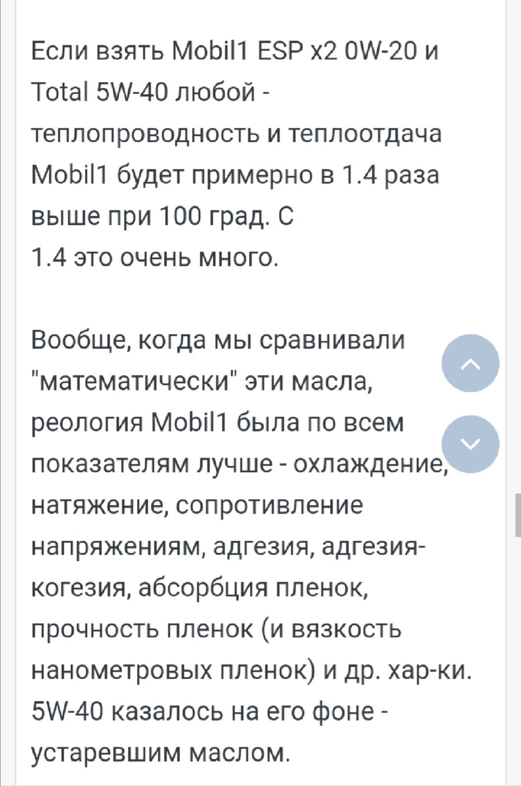

Ну, я так понимаю, чем "чище" и жиже состав, тем лучше реология, смачиваемость (а значит теплообмен) , адгезия, предотвращения схлопывания и прочее.... Такой состав видимо у маловязких малозольных. Так САЕ и написал охлаждает состав, а мы домысливаем у каких масел этот состав. Думаю, с минимумом загустителя еще прекрасней состав?
Изменено пользователем Николай 3
13 часов назад, Роман 73 сказал:
А можно узнать не о лабораторном сравнении, а о реальном(практическом)? Огромный разрыв получается в 40%, при реалной эксплуатации наверное получится 1,05-1,15.
NAK Mikong парни, а вам это так сильно нужно? Мне, лично, нет. Человек сеет зёрна на этом форуме (как он сказал), а приживутся они, или нет, ему, по большому счёту, пофиг)) Я уже устал повторять, что колхоз - дело добровольное, кто-то принимает на веру его слова, кто-то нет, кто-то, в итоге, прислушается к его рекомендациям, а кто-то нет. Всё по-честному
