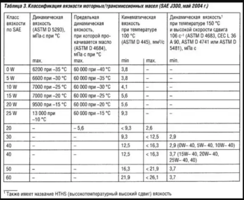

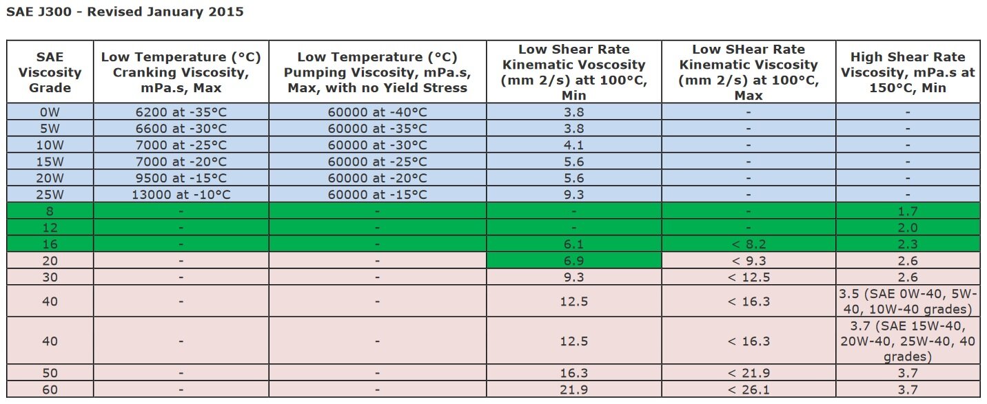

знаток
"Согласно SAE J300-07 c 2007 года изменена минимальная вязкость (HTHS) при 150 °C и высокой скоростью сдвига для SAE 0W-40, 5W-40 и 10W-40 с 2,9 мПа до 3,5 мПа. Обоснование заключается в том, что переход от SAE xW-30 к SAE xW-40 должен обеспечивать увеличенную толщину плёнки подшипника при работе двигателя, который не полностью отражен в старой версии Стандарта.[5]"
https://ru.wikipedia.org/wiki/Моторные_масла
3 минуты назад, power1 сказал:
знаток
 во всех всех маслах ?
Цитата
знаток сказал
там где применяется стандарт SAE J300
на тридцатке 9у перевернули
Изменено пользователем power1
