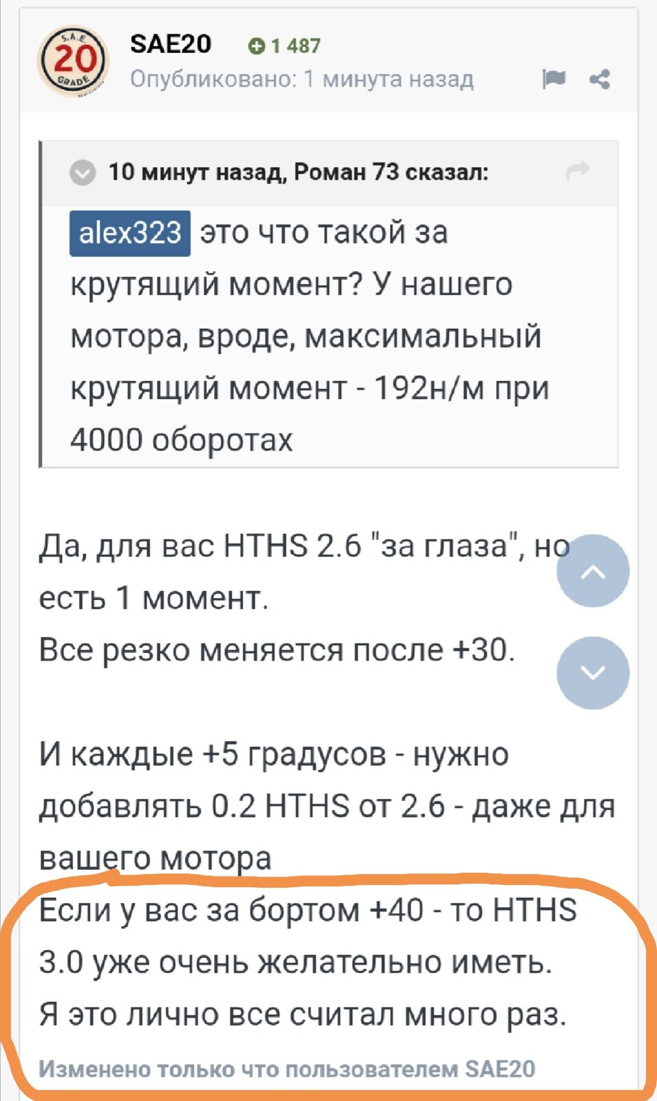

Почему тогда вы лично советуете в лето повышать вязкость и не применять 0w летом? (скрины)

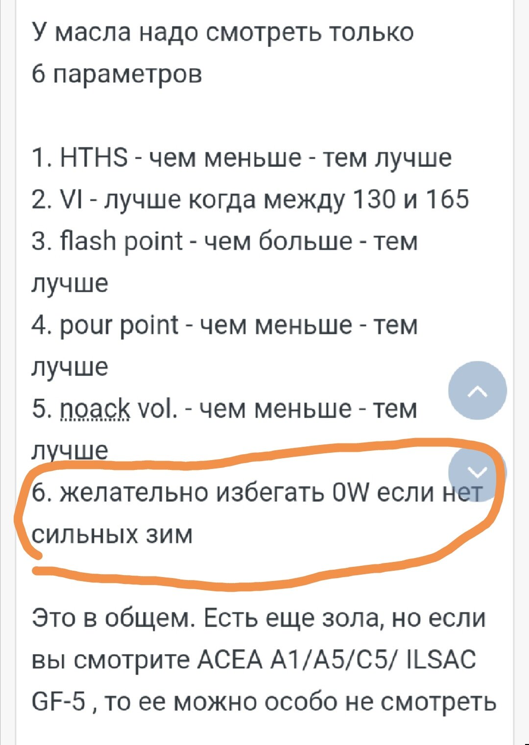

по составу.
0W бывают удачными (не всегда)
в 0W-20
реже в 0W-30 (C2) - некоторые рецептуры.
0W-30 не C2 найти удачным сложнее, 0W-30 A3 или C3 скорее неудачное, не говоря уже о 0W-40 (удачные только гранды да и им я не верю - просто "поймать" не всех смог на неудачности)
