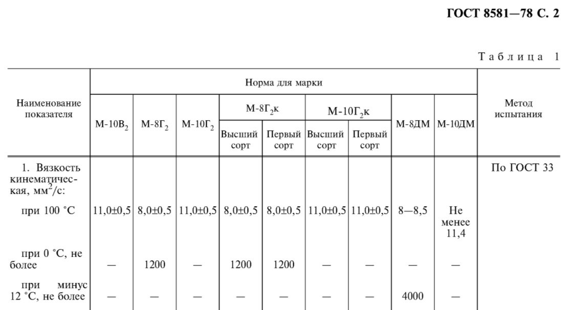

Потому что нечего тут расписывать. ГОСТ - это закон для производителя. Тот, кто не соблюдает требования ГОСТа, не имеет право маркировать продукт в соответствии с ним. Проще пареной репы. Просят у тебя масло 15 сСт, выпускай его с маркировкой для масел с такой вязкостью, а не епи  мозги покупателю. Мне нужно масло с вязкостью 11 сСт и я вправе быть уверенным в том, что в канистре с маркировкой М10 будет именно это масло. Масло с 15 сСт - это не М10. Точка. Всё остальное - обман.

Да хоть 0.00001%. есть ГОСТ и они ОБЯЗАНЫ выпускать масло, ему соответствуещее. Повторюсь, кому надо 15 сСт, дайте им масло с другой маркировкой, но никак не М10. Это так сложно?
ГОСТ 8581-2021 начал действовать 01.07.2022
а то что делали до этого должно соответствовать следующей таблице...
(обратите внимание на обсуждаемое здесь м10дм)
PS а для ГОСТа 8581-2021 есть уже две поправки, и одно из них выглядит так:
(тоже про вязкость м10дм)
_AI_ о том и речь. Верхний предел не задан, можно хоть 15, хоть 30 делать - и все в пределах ГОСТ,не подкопаешься. А с новым гост тем более. А в суде и подавно пошлют пинком под сраку.
Ещё раз это говорит о том что не стоит брать масла,не соответствующие принятым мировым стандартам.

18 минут назад, Ze4t сказал:
Это какие же? Без каких-либо честных допусков?
