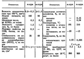

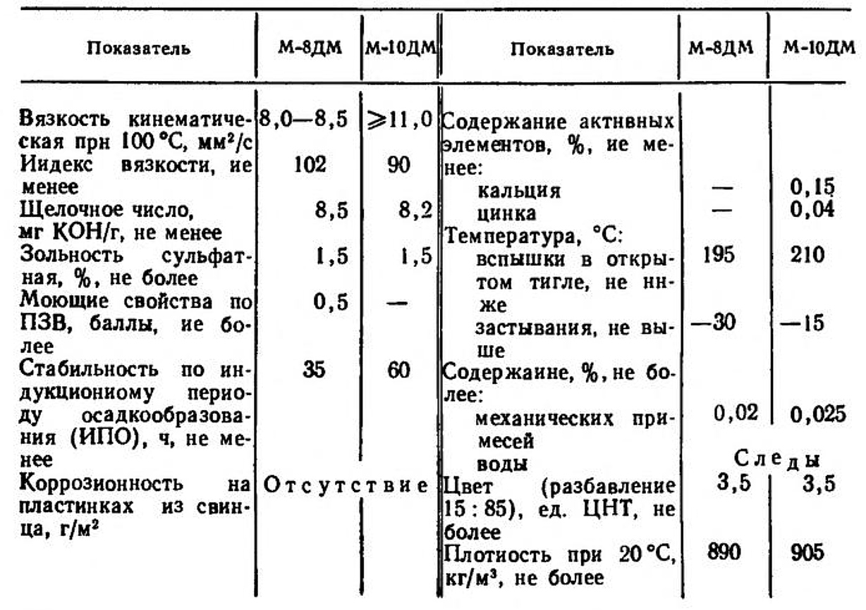

6 часов назад, bmwservice сказал:
10 уменьшить до 15
А почему были ожидания 10? В госте не менее 11,4. "Не менее". Сае в то время вообще не играло. Верхняя граница не задана.
Стихи это хорошо, но не ясно, что за методичку Вуза вы читали про гостовские масла. Или в более ранних версиях госта было иначе написано? (Я издание раньше 99 года не нашел)
http://www.nge.ru/g_8581-78.htm

я ща глянул свои таблички ) масло без косяка возможно (я анализ не смотрел).
Но моя табличка с твоей ссылкой не сходится )). Но честно - я ничего не знаю о советских маслах. άγνωστη γη для меня )

8 минут назад, Аргентум сказал:
Да, это вероятно. Я потому и предположил, что издания Госта изменялись со временем. Я только РФ варианты нашел. Может в то время было иначе, хз. Но на сегодняшний день нет у них косяка..

Вы сейчас вообще про что?:D что минеральное масло м10 стало вдруг не той вязкости, которое было в СССР или просто вы?:pardon:
