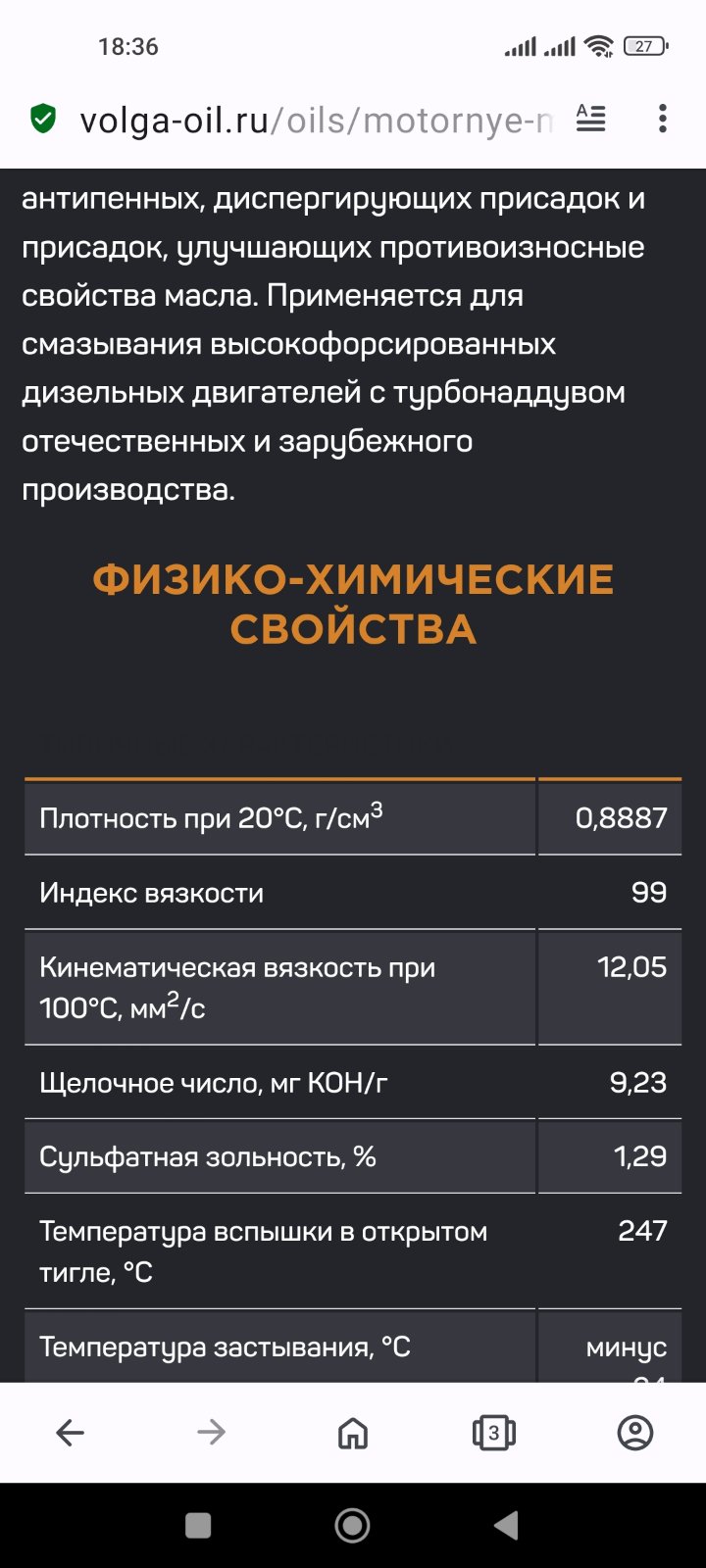

Всегда думал, что М10 - всегда "30ка", индексы позади цифры лишь указывают на "уровень" (или количество, как угодно) присадок в масле, ДМ ,типа, большим щелочным и количеством присадок отличается от Г2К, а база одна. И, следовательно, вязкость.
7 часов назад, Толстый Макс сказал:
Про Роснефть же такая информация вроде только была.
Я Волгу с БГ109 вместе заливал, правда не 10ДМ, а 10Г2К, так чисто внешне лилось достаточно жидким, как обычная 30ка, 40ка визуально кажется гуще.
Так я про Г2к ничего и не говорил... А волга ойл у нас отсутствует... Да и РН вроде как получше была...

35 минут назад, Толстый Макс сказал:
Вот зачем вводить в заблуждение людей? К тому же если "волга ойл у вас отсутствует".
Ладно, ладно... Признаю... ТОЛЬКО РН М10ДМ стало с КВ100- 15 сст...
45 минут назад, coronamark2 сказал:
опять неправда ваша...
https://gazpromneft-oil.ru/ru/products/commercial/m-10dm

1 час назад, _AI_ сказал:
И что там написано???? У М10ДМ вязкость при 100 - 15,4!
48 минут назад, coronamark2 сказал:
там другие буквы перед первой "м"
27 минут назад, _AI_ сказал:
КАКИЕ буквы??? По ВАШЕЙ ссылке на сайт ГПН внизу страницы ТТХ масел. Крайний правый столбец - М10ДМ! Прочтите!

51 минуту назад, coronamark2 сказал:
КАКИЕ буквы???
эти:
4 часа назад, coronamark2 сказал:
ТОЛЬКО РН М10ДМ
я это воспринял, что "только РН",
я же привел пример, что не только РН,
но и ГПН делает м10дм с вязкостью 15ст.
