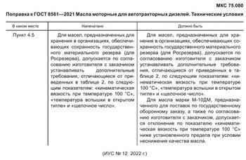

_AI_ спасибо, это имеет значение.  Только вот не совсем понял, какая связь между маслами для розничной торговли и предназначенными для государственного материального резерва?

Верхний предел не задан, можно хоть 15, хоть 30 делать - и все в пределах ГОСТ,не подкопаешься
Верхний предел прописан 11.5. Иначе непонятно для чего нужен класс вязкости, если в него можно фигачить всё что угодно
4 минуты назад, nikvs сказал:
А вам не всё равно ?  :D

29 минут назад, nikvs сказал:
Это нижний предел, как бы...

1 час назад, Шиза сказал:
Как бы 11.4 нижний предел. А верхний - 11.5
