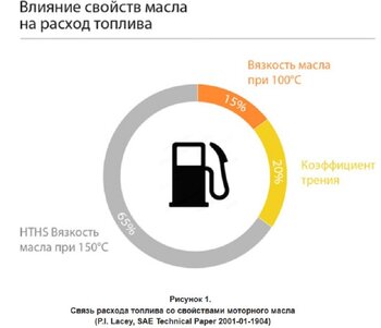

48 минут назад, Роман 73 сказал:
Это расход на ХХ, ты что, эксплуатируешь свой авто стоя на месте? А вот теперь прокатись интервал в 5тыс.км/200мч на 0w20, потом прокатись такой же интервал на 5w40 и сравни расходы бензина за эти интервалы? Не хочешь катать по 5тыс.км/200м.ч, прокатись хотя бы 100км по одной и той же дороге, на одном и том же бензине в баке/резине/ср.скорости/времени суток/времени года/t на улице и т.д и т.п и посмотри, изменится ли расход бенза за эти 100км на маслах разной вязкости? Понимаешь, о чём я тебе говорю?
Думаешь, если на ХХ расход на 0-20 ниже, чем на  5-30, то при  езде на 0-20 станет выше, чем на 5-30??))))
Конечно, я смотрю и расход, и температуру масла. Всегда.  Не надо мне рассказывать, что расход зависит от того, как ты ездишь, я это прекрасно понимаю. Но и разница есть как машина едет на 8 сСт, и на 12 сСт. И в расходе и в температуре масла.

59 минут назад, Роман 73 сказал:
Я тебе условия эксперимента дал

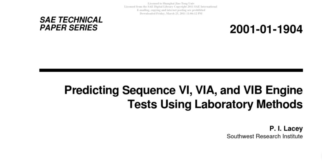

https://penriteoil.com.au/assets/pis_pdfs/HPR 30 20W-60 (Mineral).pdf
(минеральное, в тему! )
против
https://www.mobil.com/en/lubricants/for-personal-vehicles/our-products/products/mobil-1-0w16
или (лучше даже) -
https://www.amazon.co.jp/-/en/Genuine-Toyota-Motor-0W-16-08880-13105/dp/B08CKMSQ1S
даже в твоем очень неточном случае позволит увидеть какую-то экономию, но сразу скажу - очень небольшую на 0W-16.
Важно это или нет - я не знаю, но это для грязных полевых экспериментов подойдет )
25 минут назад, alex323 сказал:
А ты этого разве не знал? От вязкости масла расход бенза вообще не зависит при реальной эксплуатации
24 минуты назад, power1 сказал:
аха. эти "шутники" такие результаты  выставляют
Все когда-то заблуждались и я тоже. Главное, уметь это признать
2 минуты назад, Роман 73 сказал:
Да да, это так только  в том мире, где физика работает только на стендах).
Ты же сам привел прекрасный пример, предлагая оценить расход за какой то продолжительный интервал. Так вот после замены масла весной на том же бензе в баке, я вижу увеличения расхода в городе примерно 0.3-0.4 литра. Угадаешь, почему так происходит?
25 минут назад, Аргентум сказал:
Я несколько интервалов катал на полусинтетике уровня АРI SG (80% минералки 1гр (или 2гр)+ 20% VHVI) в вязкости 5w40/10w40/15w40 и ещё больше интервалов на 0w20 уровня АРI SN/SP , не было никакой экономии топлива, если не сказать наоборт - на более вязких (в меру, конечно) маслах, мой конкретный ДВС, всегда жрал меньше бенза.
3 минуты назад, Роман 73 сказал:
это возможно.
Но я тебе другие условия предложил.
