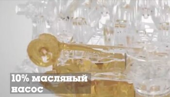

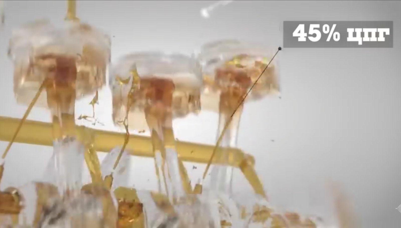

6 августа 20233 г 57 минут назад, Роман 73 сказал: Потери на трение в парах разные На картинке трение это 20%. Ваша картинка получается их разложила на составляющие. А вот при 150 - где работает? 51 минуту назад, Аргентум сказал: Борян даже формулу экономии написал, через HTHS ) не шучу Сейчас поперевожу )
