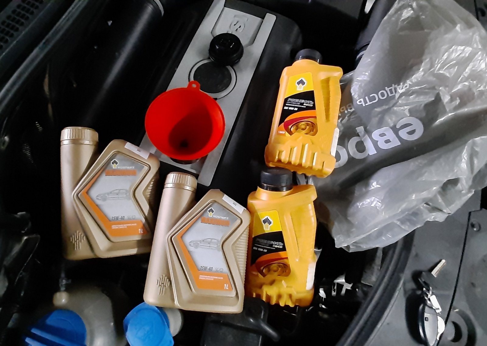

Слил сегодня с 1.8tsi Castrol Edge supercar 0W-40 после ≈170м/ч ≈6200км.
И залил микс 50%/50% Rosneft optimum 10w-30/Rosneft Maximum 15w-40
проехал ≈10км и добавил ≈170-200мл mjoii.
1 час назад, veev2 сказал:
Микс как промывка видимо? сколько планируется ездить?
есть эффект от mjoil? какие то изменения ощущаются?
4 минуты назад, KotKamelot сказал:
Верно. Совсем чуть-чуть, сполоснуть после голого ПАО-масла. И потом в него для профилактики залью ProTec P1001.
12 минут назад, KotKamelot сказал:
А фик его знает, я за 10км по трассе не успел голый микс прочувствовать.
Заметил что даже с mjoii при температуре масла 64°С, двс раскручивается менее охотно, чем сегодня же на голом 0в40.
6 минут назад, veev2 сказал:
Ну так вы батенька миньки в зиму налили моджика слезы добавили, и думаете он вас будет крутить на фсе деньги?:sarcastic:
46 минут назад, Дюпелёк сказал:
Ну какбэ если привязать цену и кручение, то выходит что на пао должно было крутить в 3-5 раз лучше чем сейчас на миньки...
