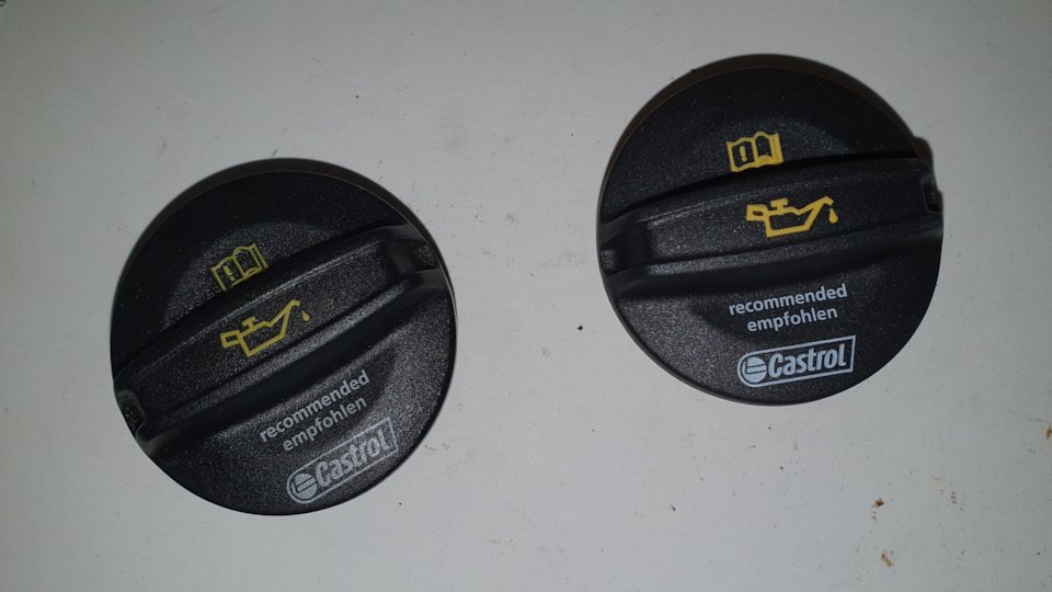

5 минут назад, celer сказал:
Мобил Гранте рекомендован заводом-изготовителем. а вот кто рекомендовал автол например Форду Фокусу-вопрос открытый.
Запрещено производителям техники прямо  рекомендовать бренды масел. Только спецификации.
Вот моему крокодилу рекомендовано не ниже CD. Поэтому я с чистой совестью, ради интереса, отъездил лето на М10ДМ РН, Впечатления только положительные. 6 тык, а это при моей загородной средней скорости ~ 150 м/часов. Никакого гудрона.

9 минут назад, GAZ-69 сказал:
Кем запрещено? АвтоВАЗ и прочие отечественные заводы рекомендуют и вроде никто не жалуется. А к примеру Роснефти разрешено писать на своей продукции фразы типа "Роснефть-масло первой заливки на конвейере АвтоВАЗа"?

10 минут назад, celer сказал:
Ни в жисть не поверю, что российские автопроизводители рекомендуют супостатовские масла. )))
Конкретно покажи какой автопроизводитель рекомендует конкретного маслодела.
А "первая заливка" - это реклама маслоделов.

11 минут назад, GAZ-69 сказал:
А "первая заливка" - это реклама.
Нет проблем-таблицы ниже по тексту https://www.drive2.ru/l/3774497/
https://www.powerunit.ru/services/service_recommendations/engines_yamz/oil_yamz/
Замечу что даже ЯМЗ рекомендует своим моторам не абы какие М-10ДМ и М-10Г2К. а вполне конкретных производителей.
