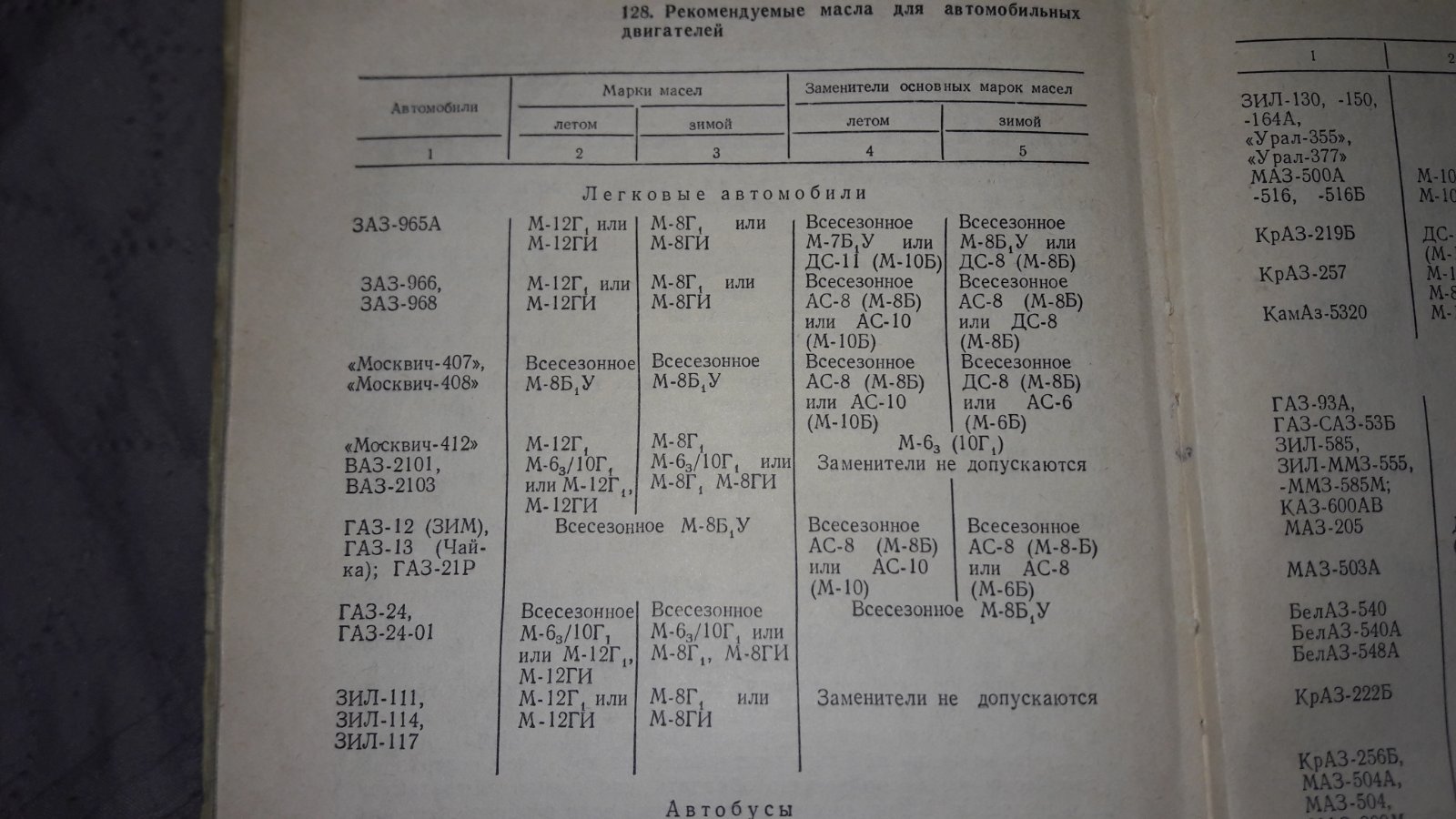

10.11.2021 в 21:53, celer сказал:
А если бы поршневая была под АИ-93. то автол был бы уже недопустим?)
Или если мотор вазовской классики разжат 2-мя прокладками под гбц-то в него на этом основании тоже можно М-8В лить?)
У "сельского" Москвича-21406 в инструкции нигде не сказано. что из-за дефорсированного мотора в нем надо применять иные масла. чем в 2140.
1. Под АИ-93 для 412 рекомендовано М8Г.
Просто если сам производитель масла относит его к группе "В" т.е. для среднефорсированных движков, зачем его лить в высокофорсированные.
2. Для "дефорсированных" ВАЗ-ов: теоретически - да, они же стали "среднефорсированными".
3. Про "сельские" Москвичи не скажу, надо искать конкретную инструкцию на них, но думается мне там М8В - допустимо, как заменитель основного М8Г.

Просто я из водителей прошлой эпохи. где автолом обозначали вполне конкретные сорта масла и никто не переспросит- "а что это такое?"  А "заклинило" судя по всему не только меня)) :blum2: 1163304.jpgace1df3227c561db4ae6b40b58a294ec.jpg

Для моторов М-412Э  и М-412ДЭ основным сортом масла рекомендованы масла группы Г. а как заменитель на половину интервала от основого-М-8В. При этом М-8В допускалось как заменитель и для более позднего уфимского мотора УЗАМ-331. который ставился на АЗЛК-21412.
Дефорсированный ВАЗовский мотор не становился среднефорсированным до уровня перехода на более низкокачественные масла. потому как конструкция мотора и развиваемые им обороты оставались на прежнем уровне. Вон в вашей таблице из "Справочника автолюбителя" мотору МеМЗ-965 основными тоже прописаны жигулевские масла группы Г.  хотя этот мотор даже не средне-. а малофорсированный. Так что не стоит при выборе масла ориентироваться на фактическую степень сжатия и применяемый бензин.
54 минуты назад, celer сказал:
Проворот вкладышей и прочие прелести происходят при резком увеличении оборотов/нагрузки. Чем выше форсировка, тем это более вероятно. Поэтому при дефорсировании двигателя требования к маслу снижаются.
Да, celer, Вы правы, и москвичевский, как оказывается,тоже не становиться дефорсированным (с точки зрения требования к группе качества масла). Почитал повнимательней характеристики - он просто меньше мощности выдает при теж же 5800 об.мин.
Надеюсь, что мой режим эксплуатации более щадящий, чем даже "дедушка в деревне в магазин ездит" и двигатель пока ещё попыхтит на М8В)
