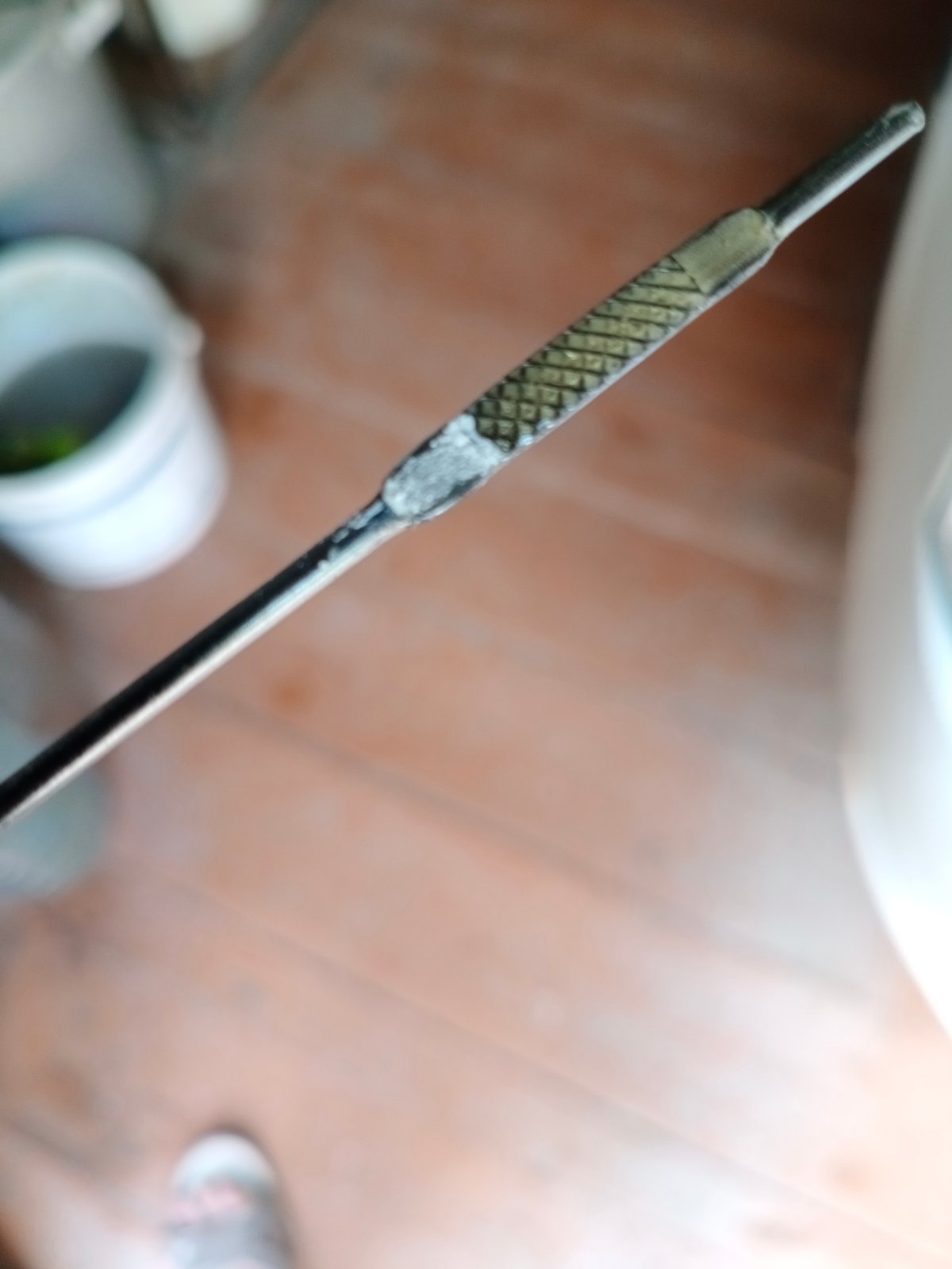

1 час назад, Максим Л. сказал:
Опять же,мелком перед замером натрите.
Мел гигроскопичен. Пока сунешь-высунешь. Думаю погрешность мм 2-3 будет. Эт так, посмотреть, что оно есть вообще.
Только что, GAZ-69 сказал:
Каждый раз  мазать нужно естественно, точность аптечная. Вот замена масла.

Там 2 проблемы:
1) собственно говоря хреново видно, но это мелом бы конечно решилось, хотя это же абразив не?
2) если щуп достать, то он в этот канал за собой тянет масло вверх, и повторное измерение тут же будет с учетом этого масла в канале, короче надо подождать минут 10 пока стечет.
Я пробовал обычный строительный маркер черный, норм видно, оно он смывается при протирке тряпкой щупа, я всегда протираю щуп прежде чем окунуть назад, привычка может дурацкая.
Ну а вообще мелок да получается рабочий вариант, вытащить щуп, подождать 10 минут, окунуть с мелком, замерить, протереть тряпкой.

Когда масло чистое - тоже очень плохо видно. Просто смотрю на отсвет, при хорошем освещении под определённым углом видно границу масла.

тоже часто приходится ориентироваться по границе на щупе сухое/мокрое. Проблема высосана из пальца.

нет, не высасона, у меня тоже проблема с определением границы. щуп - голая цельная пластина без всяких насечек, изгибов и поворотов. Более того, ставится он в пазы, то есть есть какие-то направляющие, и при вытаскивании высоты капота не хватает его аккурат точно вытащить, приходится изгибать тем самым собирая масло со стенок. раза 3 приходится вставлять и то не всегда чётко определяешь границу.

а как на обратной стороне щупа показывает в таком случае? обычно там выше уровень почему-то

В ваз он чуть под углом входит в зеркало поверхности масла. И зачем мне обратную сторону смотреть, когда для контроля уровня есть вполне себе конкретные места?

просто ради интереса в следующий раз посмотрите на обратную сторону, там будет уровень выше..
неужели такой уго сильный, что мм 3 наверное выше уровень...
