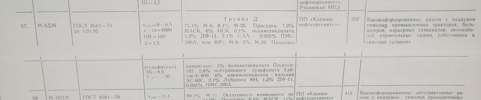

28.05.2021 в 20:28, знаток сказал:
Не могу понять - зачем в М10ДМ загуститель ?  Опять фантазии Витали ?
Нет не фантазии Виталика, в гостовских моноградных маслах содержится до 1% загустителя.
Вот читайте состав:
1 час назад, Stater сказал:
Вот читайте состав:
Для получения ИВ 102 в М8ДМ может и нужен.   В остальных моноградах ИВ меньше значительно.  Там наверное нет необходимости в загустителе.
