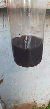

19 июня 20215 г Цвет Castrol Power1 Racing 10w30, тот который был в качестве второй промывки. Скрытый текст AVENO MINERAL STANDARD SAE 10W-30 слил, залил Rosneft М-8ДМ(4л) фильтр не менял. Слил Rosneft М-8ДМ, поменял масляный фильтр, залил 3л Castrol Power1 Racing 4T 10W-30, 21 мин ХХ и слил.
20 июня 20215 г veev2 А в чём смысл таких промывок? Ты же всего 160ч проехал и 2 раза промывал. Двиг грязный или психологическая проблема)?
20 июня 20215 г 5 минут назад, Hant86 сказал: психологическая проблема Не ровняйте по себе. 5 минут назад, Hant86 сказал: veev2 в чём смысл таких промывок? Ты же всего 160ч проехал и 2 раза промывал. Двиг грязный Двиг чистый. Первая промывка - объемно промываю двс от остатков старого масла, недорогой минералкой. Вторая промывка с установкой промывочного фильтра - удаляю следы промывочной минералки, чтобы остаток не сливаемого масла не влиял на масло основной заливки. Если приглядеться, то масло второй промывки и основной заливки у меня, именно той партии что и в клубном voa. Теперь понятнее?
20 июня 20215 г 25 минут назад, veev2 сказал: Первая промывка - объемно промываю двс от остатков старого масла, недорогой минералкой. Вторая промывка с установкой промывочного фильтра - удаляю следы промывочной минералки, чтобы остаток не сливаемого масла не влиял на масло основной заливки. А САЕ20 завещал закваску оставлять.
20 июня 20215 г 35 минут назад, знаток сказал: А САЕ20 завещал закваску оставлять. Так не соляркой же промывал, а готовым товарным, тута плавное перетекание одних плёнок в другие)
20 июня 20215 г veev2 Для меня такие промывки, что то за гранью. Я бы понял перекат или масло сомнительное. Дело ваше конечно. Но это не нормально и малосмысленно, если двигатель в норме. Переводите масло)
