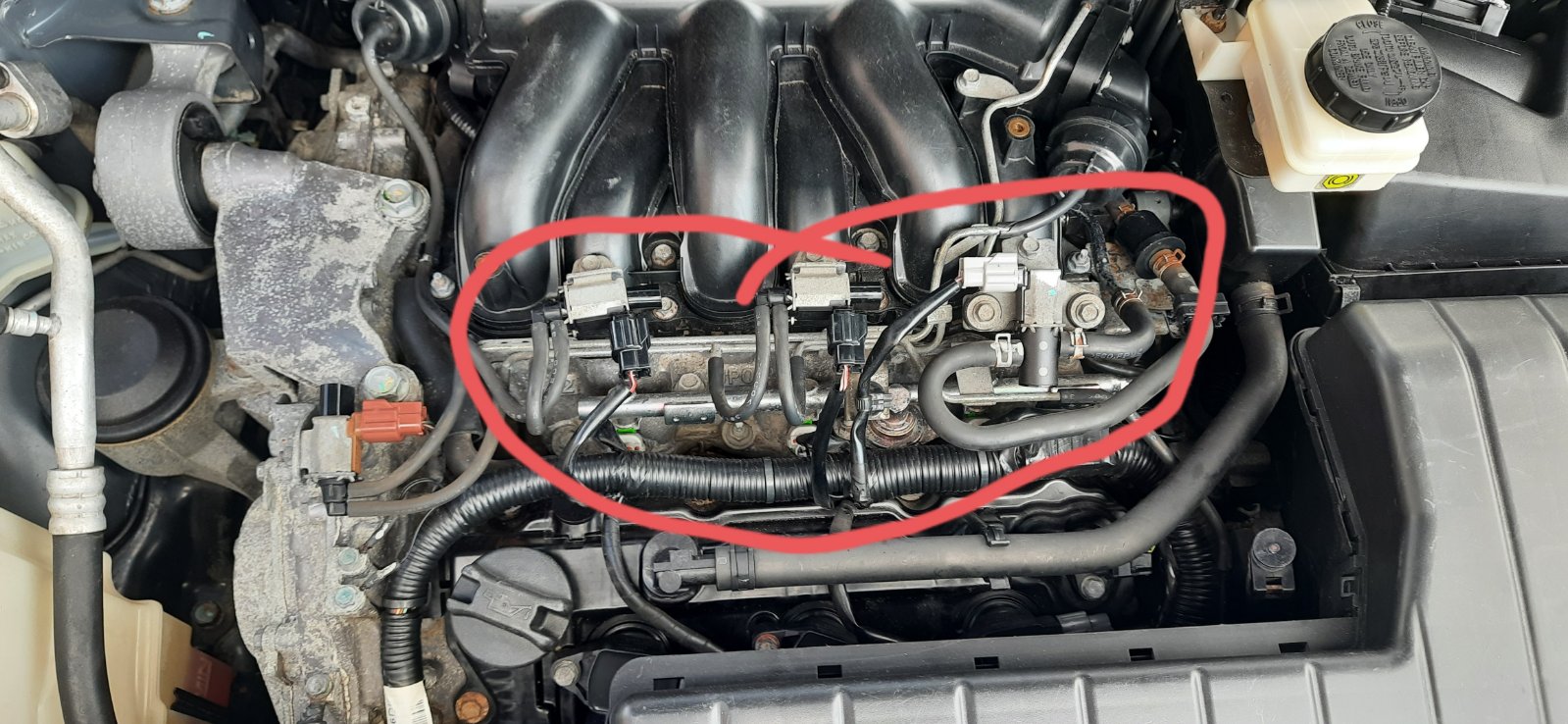

veev2 p2501, мож закоротил датчик положения заслонок впускного коллектора? Разобрал бы, да просушил, "колбасение" м.б. из-за воды в свечных колодцах.

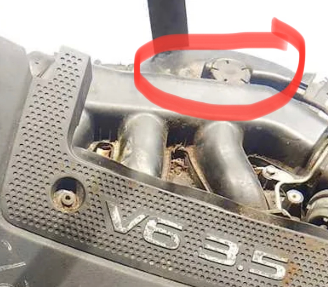

Глядите шлаги мелкие которые на электроклапана подушек идут и заслонок vias.  А вообще на vq35, сзади коллектора, сверху, всё время шипит воздух - это нормально. Может это оттеда отдаёт.
2 часа назад, Lumina сказал:
  Скрыть содержимое
Один махнул, но мимо.

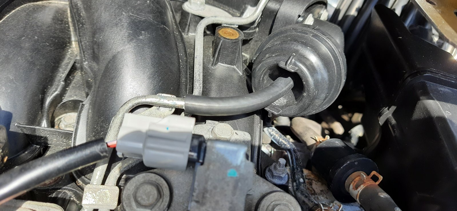

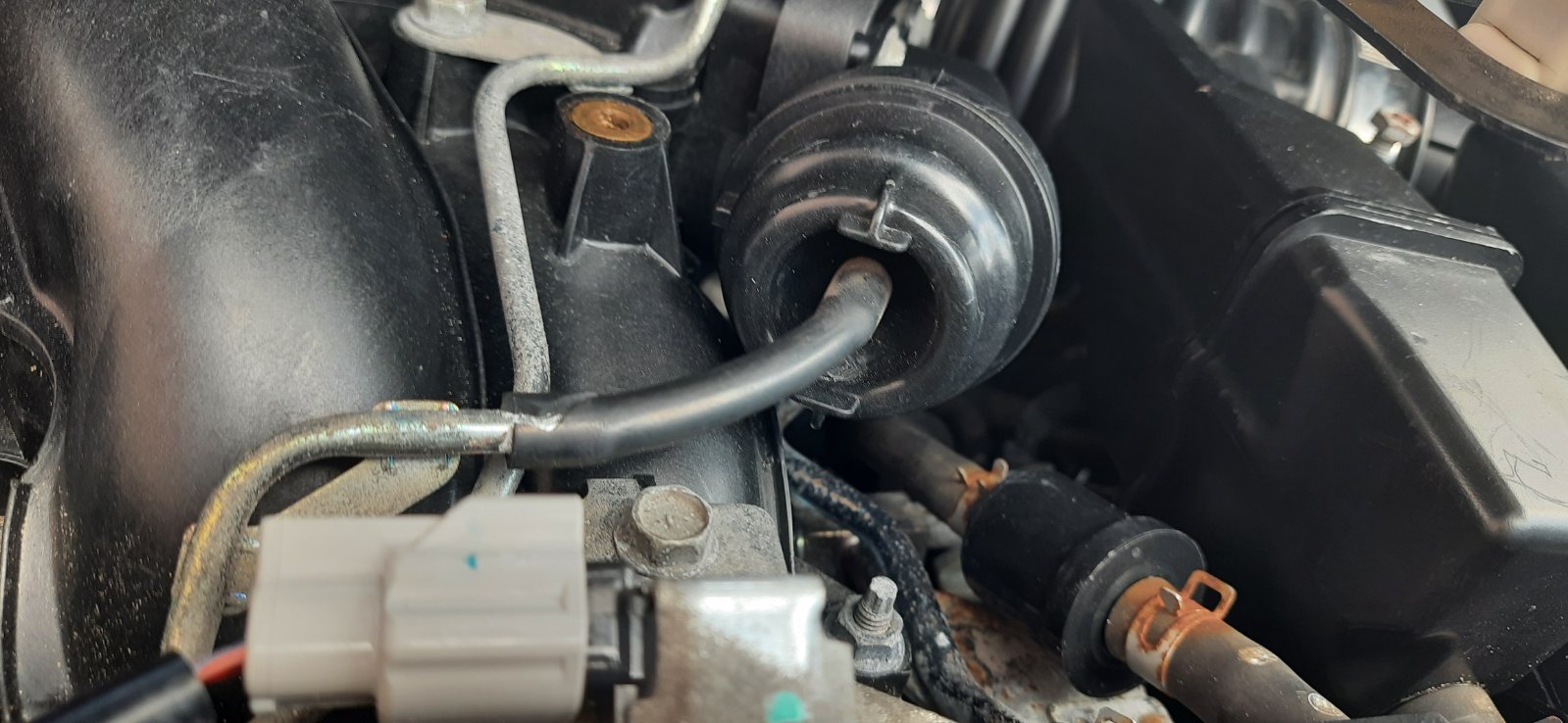

veev2
Вот отсюда сифонит (вернее не сифонит, а слышен подсос воздуха) и это норма, хоть тресни. У всех так.
Может отсюда слышится?
Изменено пользователем Lumina
20 часов назад, veev2 сказал:
Акуенно съездил помыть паром моторное отделение, на шкоде вылезла p2015, а на мурано время от времени колбасит на ХХ + какое-то шипение появилось, вроде где-то тут:
завтра буду мастерить дымогенератор.
Gazpromneft М-10ДМ пошёл во все тяжкие), залил в него runway rw3033, и потом прогнал лаврик ml101
В разъёме заслонки вода. Разъединить-продуть-просушить-брызнуть вд. После зимы помыл своего ежа кёрхером, завелся не уверенно и Джекичан пришёл. Хорошо елм есть, ошибка по заслонке. Просушил все норм. Нравятся мне японнцы, после устранения неполадки ошибка стирается самостоятельно. На солярисе после замены катушки ошибка не ушла

27.06.2021 в 00:22, veev2 сказал:
https://youtube.com/shorts/FeLNegQqLOo?feature=share
Такое шипение? Это мой мотор на теане.
Щас нам Сигма пошеям надаёт :Connie_threaten:
Вы знаете, может и похоже.
