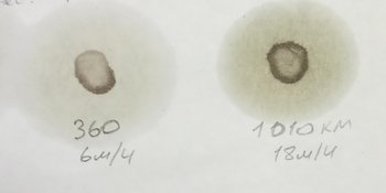

16 июня 20206 г Покатался пару недель на миксе М10Дм+POE100 - ощущения очень положительные. Мотор тихо шелестит. Разве что мне показалось что немного высоковата вязкость при рабочей температуре, чувствуется что движку чуток натужно раскручиваться. В следующий раз на лето смешаю 2л м8дм, 2л м10дм и POE100 200мл, чтобы KV100 была в районе 9,7 (Sae30 a5) Люди, научите правильно снимать капельную пробу. Какая бумага нужна, сколько сушить, как хранить

16 июня 20206 г 9 часов назад, ai_gelios сказал: Люди, научите правильно снимать капельную пробу. Какая бумага нужна, сколько сушить, как хранить Чёт по ссылке модератора там всё слишком сложно. Берём лист А4 из принтера и капаем. Кладём горизонтально, но это не принципиально. Ждём пока высохнет ( на ночь достаточно). И всё, смотрим на результат. А вот эти все кажется и чуствуется вы бросьте. Ни к чему это абсолютно. Хотите узнать точно, проводите замеры разгонов, раскруток, лёгкости вращения, граммы настроганого железа в поддоне. В цифрах. но оно вам надо?)))

16 июня 20206 г 9 часов назад, ai_gelios сказал: Покатался пару недель на миксе М10Дм+POE100 - ощущения очень положительные. Мотор тихо шелестит. Разве что мне показалось что немного высоковата вязкость при рабочей температуре, чувствуется что движку чуток натужно раскручиваться. В следующий раз на лето смешаю 2л м8дм, 2л м10дм и POE100 200мл, чтобы KV100 была в районе 9,7 (Sae30 a5) Люди, научите правильно снимать капельную пробу. Какая бумага нужна, сколько сушить, как хранить За пару недель масло особо наверно и не потемнело. Вряд ли что то можно будет увидеть на капельной. Покажет чистое масло, со слегка потемневшим ядром скорее всего.
16 июня 20206 г 2 минуты назад, KotKamelot сказал: За пару недель масло особо наверно и не потемнело. Вряд ли что то можно будет увидеть на капельной. Покажет чистое масло, со слегка потемневшим ядром скорее всего. От мотора зависит. У меня быстро темнеет масло.
16 июня 20206 г 2 часа назад, Паршев сказал: От мотора зависит. У меня быстро темнеет масло. дизель что ли? у меня после 1000 км (особенно если до этого была промывка при смене масла) ядро еле видно (не важно синтетика или минералка)

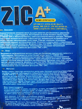

18 июня 20206 г Регулярно возникает вопрос —считается ли полусинь минералкой. Не менее регулярно жентельмены набрасывают на тему — нафига лить дешевое отечественное масло(минералку или полусинь), когда есть бренды, признанные мастера, короли крекинга. Естественно все это импортное и стоит дороже. Было такое масло Zic A+ 10-40. Полусинь(на банке крупными буквами VHVI tech, на оборотной стороне III группа, что уже должно настораживать), но самое главное MB 229.51, который, как говорил SAE20, провоцирует залегание колец из-за дурацкого загустителя. Так вот, этот Зик закладывает кольца на приоро-движке за какие то смешные 30 тыщ. Лично проверено. Кстати, примерно столько же требуется Лукойл Люкс(синтетика), на котором тоже написано MB 229.51. Лично проверено. Надеюсь, теперь жентельмены осознают, что недорогая минералка и полусинь много лучше более дорогих аналогов по причине отсутствия загустителя. Да и вопросы по поводу можно ли считать полусинь минералкой должны отпасть -в ведь в шапке написано — никаких надписей про кряки.
18 июня 20206 г 8 минут назад, martok сказал: Регулярно возникает вопрос —считается ли полусинь минералкой. Не менее регулярно жентельмены набрасывают на тему — нафига лить дешевое отечественное масло(минералку или полусинь), когда есть бренды, признанные мастера, короли крекинга. Естественно все это импортное и стоит дороже. Было такое масло Zic A+ 10-40. Полусинь(на банке крупными буквами VHVI tech, на оборотной стороне III группа, что уже должно настораживать), но самое главное MB 229.51, который, как говорил SAE20, провоцирует залегание колец из-за дурацкого загустителя. Так вот, этот Зик закладывает кольца на приоро-движке за какие то смешные 30 тыщ. Лично проверено. Кстати, примерно столько же требуется Лукойл Люкс(синтетика), на котором тоже написано MB 229.51. Лично проверено. Надеюсь, теперь жентельмены осознают, что недорогая минералка и полусинь много лучше более дорогих аналогов по причине отсутствия загустителя. Да и вопросы по поводу можно ли считать полусинь минералкой должны отпасть -в ведь в шапке написано — никаких надписей про кряки. В косилку (большинство замен) лил 10w-40 зик А или А+ точно не помню, через 500 м.ч. кольца залегли, походу высокие температуры в кряках из-за загустителя приводят к плохому.
