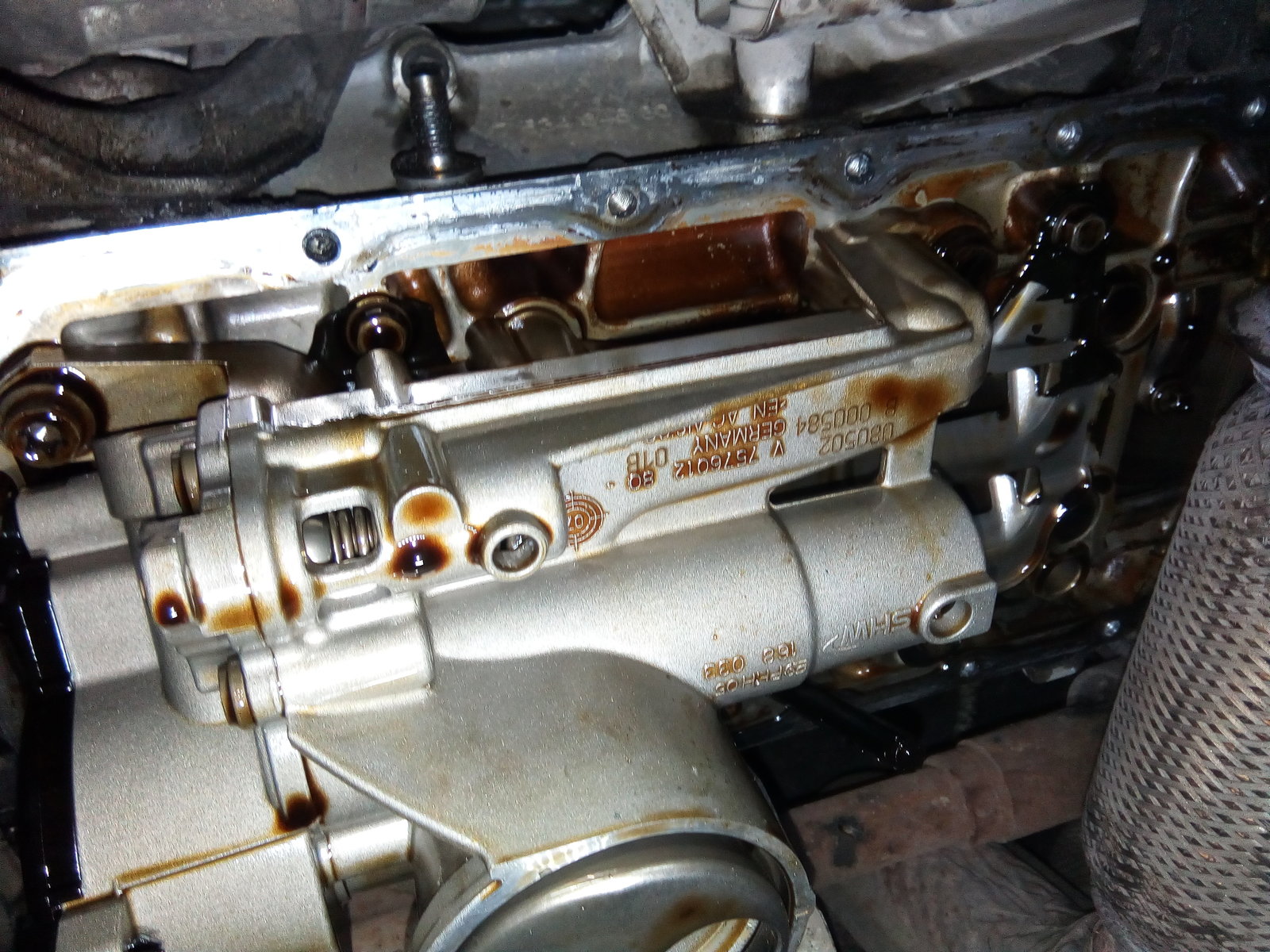

А мне этой зимой переклеили поддон, простыл сильно, сопливил.
И я не упустил момент, зафотал внутренности. В некоторых местах без маслопотока мазь тонким слоем. Оттирается легким прикосновением.
За одно отмыл от краски(не знаю зачем) на всякий случай.
21 минуту назад, NAK сказал:
KotKamelot
"Извращенец" с фонариком! :D
Ха)) ну я так..просто интересно было. Вид примерно такой же, чистый металл чуть в лаке. У меня поддон просто так не скинуть, надо подрамник опускать или движок чуть подымать..
