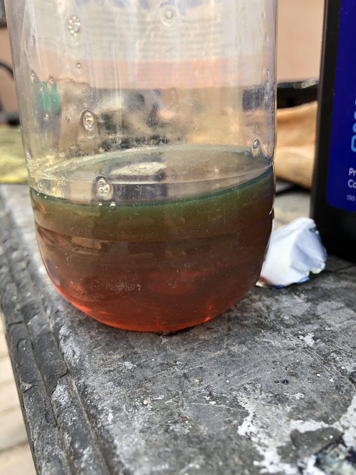

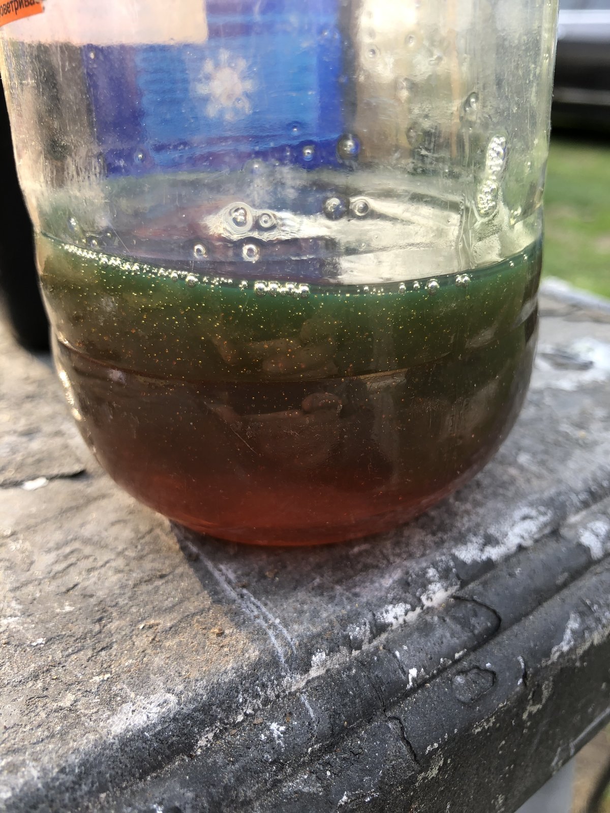

1 час назад, Stater сказал:
Короче, это не минералка вовсе. (скоро в этой теме будем искать тру-минералку и не находить - везде будет кряк :) )
Минералка 1ой группы, что подтверждается её цветом.
Я уверен, что это была не потеря на испаряемость т.к.
температура вспышки высокая °С 245
А испаряемость NOACK  6 для  SN-500 и 15 для SN-150
Тоже думал, испаряемость 6 и температура вспышки 245 и гореть оно не будет.
Больше похоже, что масло оказалось гуще чем нужно и кольца его не снимали - улетало  в трубу
Возможно и так, но на густых w40, такого раннего угара не было.
Вот цвет масла и отлив в синеву, говорит о минеральном масле.
Изменено пользователем Lumina
