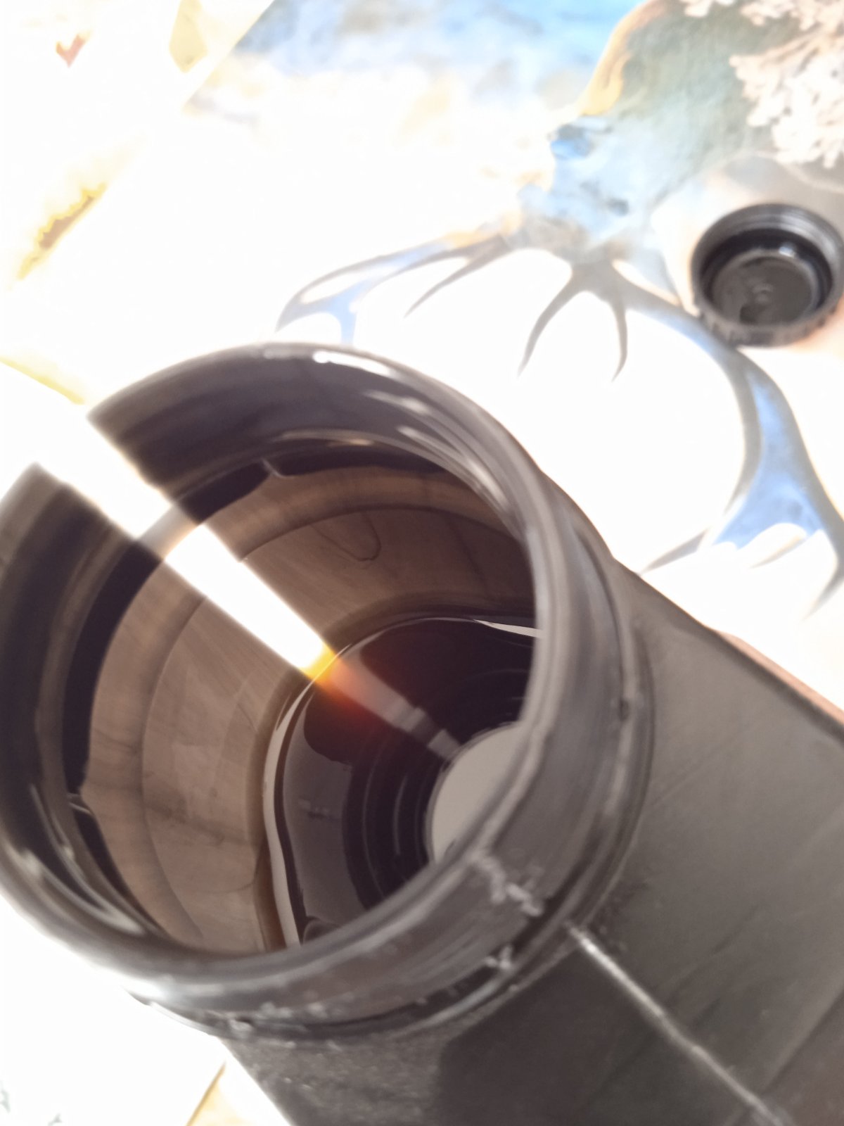

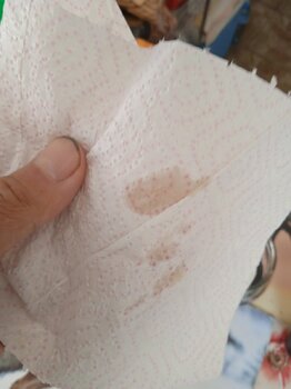

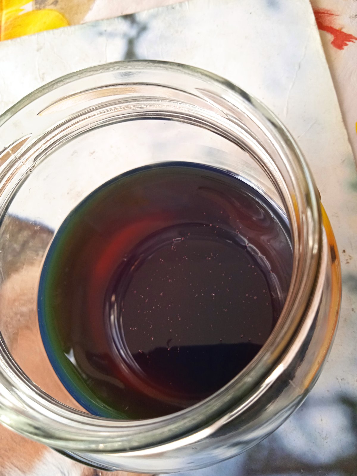

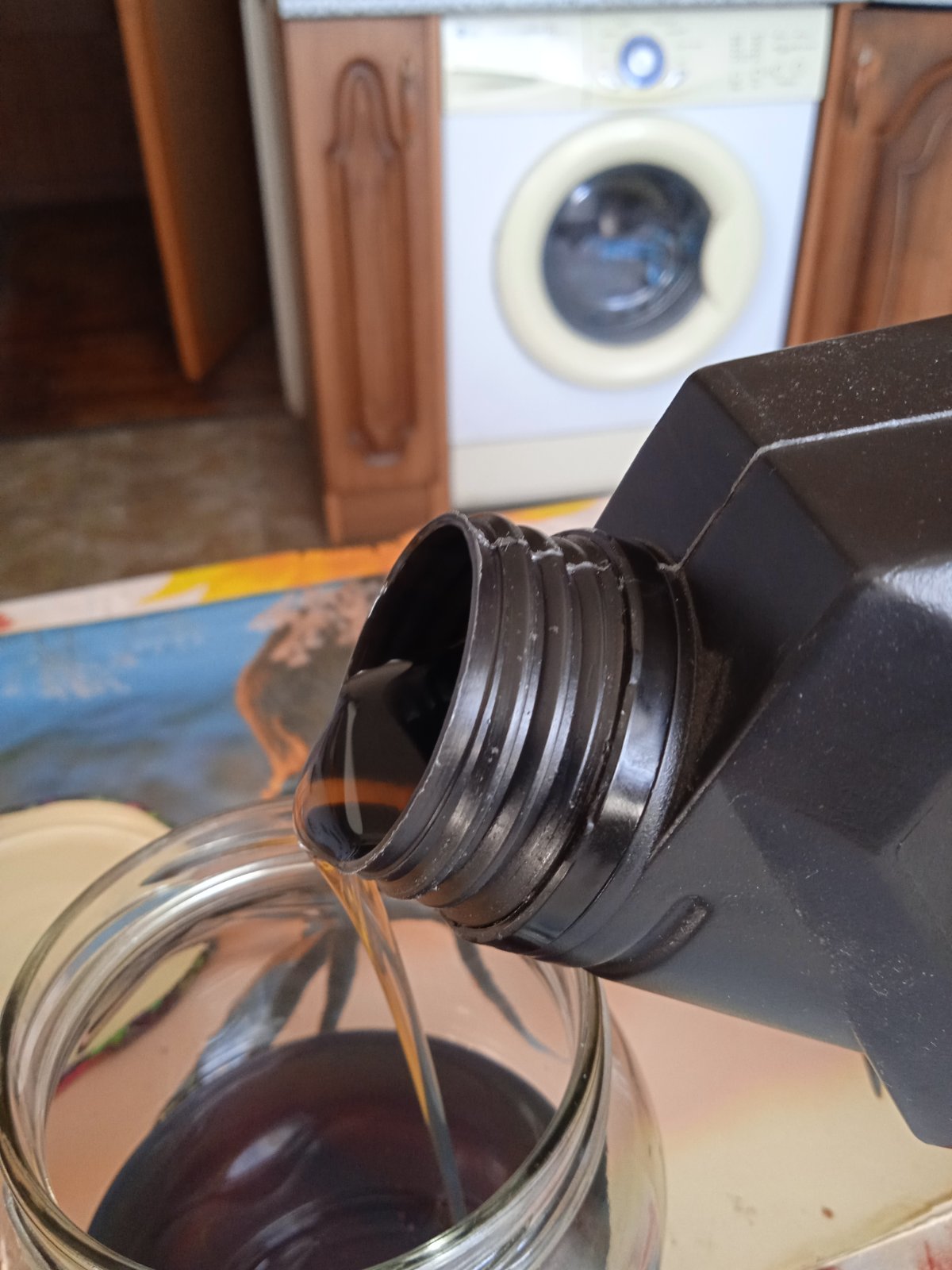

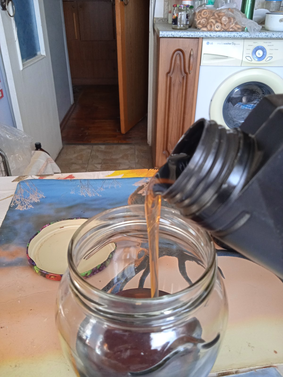

37 минут назад, celer сказал:
Парни, встречайте нового испытуемого- летнее камазовское М-10Г2к от ОйлРайт. Вчера в Питере купил литрушку (ОйлРайт единственный мне известный производитель, кто сей продукт фасует в литровые банки), стоит такая 225 руб. Специально перед покупкой посмотрел дату изготовления и убедился что оно выпуска до октября 2023 г., значит подвести не должно.
Хочу сказать, что в своё время я на сем масле от данного бренда проездил очень много и заливал его от КамАЗов до собственной Нивы, ещё когда только бренд ОйлРайт появился и масла были в таре из прозрачного пластика (год примерно 1997-98), нареканий к ним тогда не было.
Как видите по цвету ничего подобного с их же автолом от марта 2024 г. не наблюдается- нормальное жёлтое масло с  запахом минералки, как и должно быть. При капельной пробе на салфетке совершенно чистое масло.
Проверю его в морозилке, хотя морозить заведомо летнее дизельное масло при -30 с одной стороны это утопия (раньше сие масло застывало при -20 и приходилось по вечерам в поддон Нивы плескать стакан бензина, чтобы утром провернуть мотор стартером), но учитывая что тут в шапке есть М-10ДМ, якобы застывающие в -32, решил проверить у него и данный параметр, поскольку производство даже таких архаичных масел на месте не стоит. В общем кинул в морозилку, завтра поглядим что и как.

50 минут назад, celer сказал:

Это один из разновидностей дзержинских производителей, по канистре вижу. Тот же самый Юникс, Веззер и пр. Интересно только почему масло универсальное, почитать бы тыльную этикетку, куда они его лить рекомендуют.

1 час назад, celer сказал:
Честно говоря не припоминаю. Сколько было градусов и как масло выглядело?
-25 и-30 С
