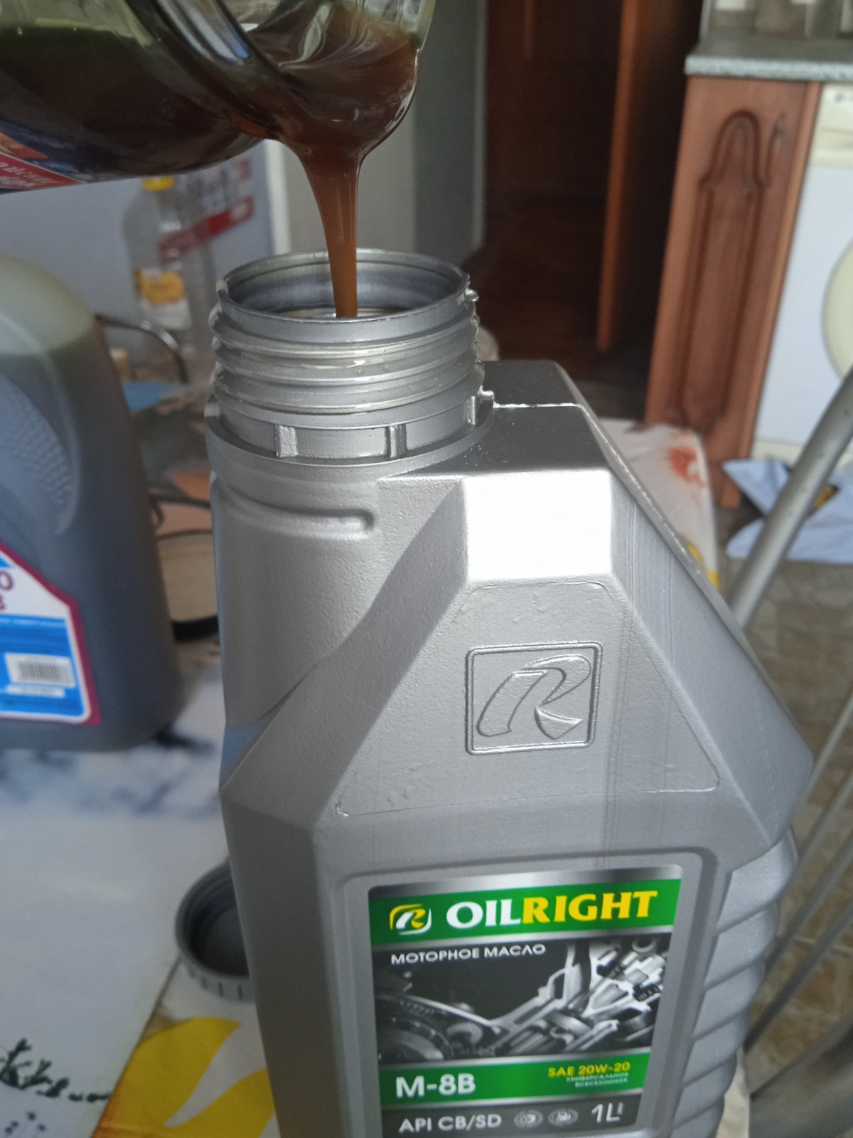

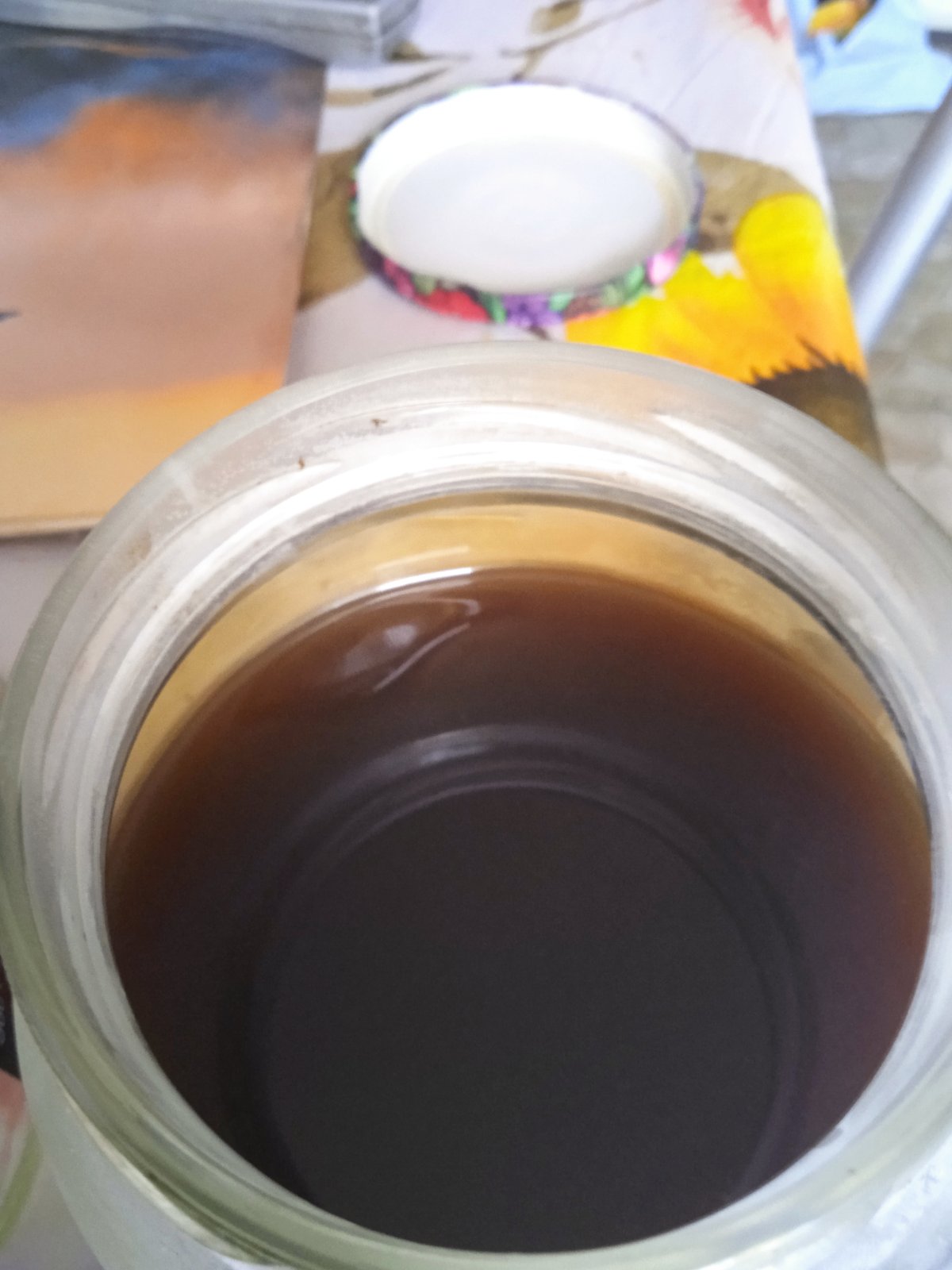

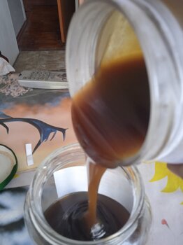

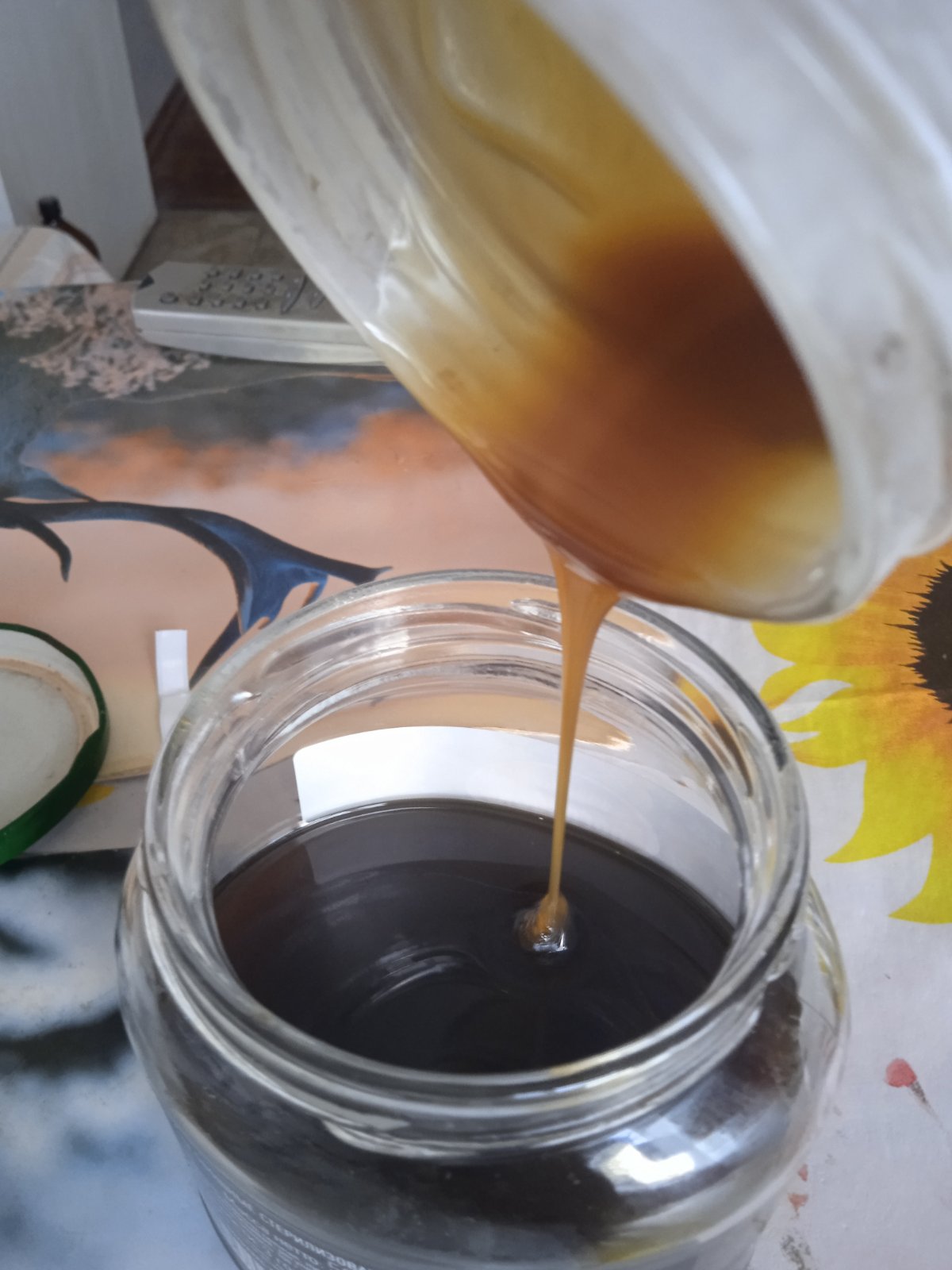

28 минут назад, Pls22 сказал:
эту сгущеночку
Да ладно... Разве ж это сгущёночка? Роснефть новокуйбышевская и то наверное гуще была:
Не говоря уже о знаменитом "Продтех", который вообще из канистры выходить отказался. ))
А тут вполне себе текучее масло. Тем более для ВАЗовских моторов из прошлого века с каналами толщиной в палец, вообще не вопрос.
Изменено пользователем More
More интересно как такая каша между вкладышей пролезет?
10 минут назад, Hant86 сказал:
Спокойно пролезет. Это вполне себе масло, а не пластилин, который насос выкидывает из заборника, а потом хватает вакуум и загорается лампа падения давления. Вот тут если не заглушить, то клин обеспечен.
1 час назад, Pls22 сказал:
Ох, Михаил бы сейчас с такой теплотой в сердце эту сгущеночку в -30 залил бы, может быть даже в коробку. А если вдруг сказал бы что что то не так, мы бы ему посоветовали оставаться до тепла на ней, коробке ничего не станется ведь :)
Для коробки это жидковато будет. А так загустело не сильнее остальных автолов.
14 минут назад, Hant86 сказал:
Да нормально пролезет. Вытолкнет остатки, что там оставалась после остановки мотора, и пролезет.
Как правильно заметил celer , главное, что насос подаёт масло в систему и создаёт давление, а не выскребает лунку и работает впустую.
19 минут назад, Hant86 сказал:
При начале движения поверхностей и давлении в системе ,это на вызовет проблем . Это как крем для бритья в ладони растереть=- одно движение с надавливанием и обе ладони в крему.

3 часа назад, More сказал:
Да, Роснефть и Волга-ойл действительно были погуще, ОйлРайт и ГПН чуть жиже.
Кому верить будем, Мишке ?
