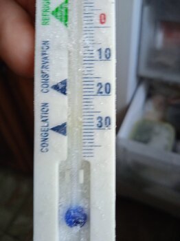

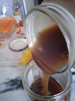

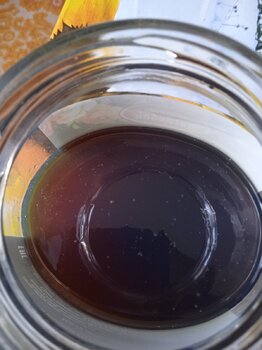

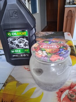

В общем, парни, достал банку с летним камазовским М-10Г2к ОйлРайт сегодня утром из морозилки, на термометре -30 и никакого намёка на "солидол" или "пластилин", течёт очень бодро как и на примере с автолом М8В.
Но честно говоря у меня есть сомнения, что изначальная вязкость сего продукта 10-11 сСт, ещё вчера когда наливал оно мне показалось слишком уж жидким для летнего дизельного масла, было впечатление что в канистре вместо летнего М-10Г2к налито зимнее М-8Г2к или автол. Хотя конечно может я придираюсь, в последнее время привык иметь дело с маслами ДМ, а они визуально гуще, но например лукойловское 10Г2к визуально прилично густое как и ДМ. Год назад на заводе заливал волговское 10Г2к и оно мне тоже показалось "водой", хотя по паспорту это настоящая 30-ка.
В общем картина такая- по факту в -30 практически не мёрзнет и густеет очень слабо, но что там с присадками- вопрос открытый, ибо адекватных паспортов на продукцию ОйлРайт не найти. Но по аналогии с паспортами на другие масла ОйлРайт на предыдущей странице, предположу, что там едва закрыты минимальные требования ГОСТа к данному маслу.
