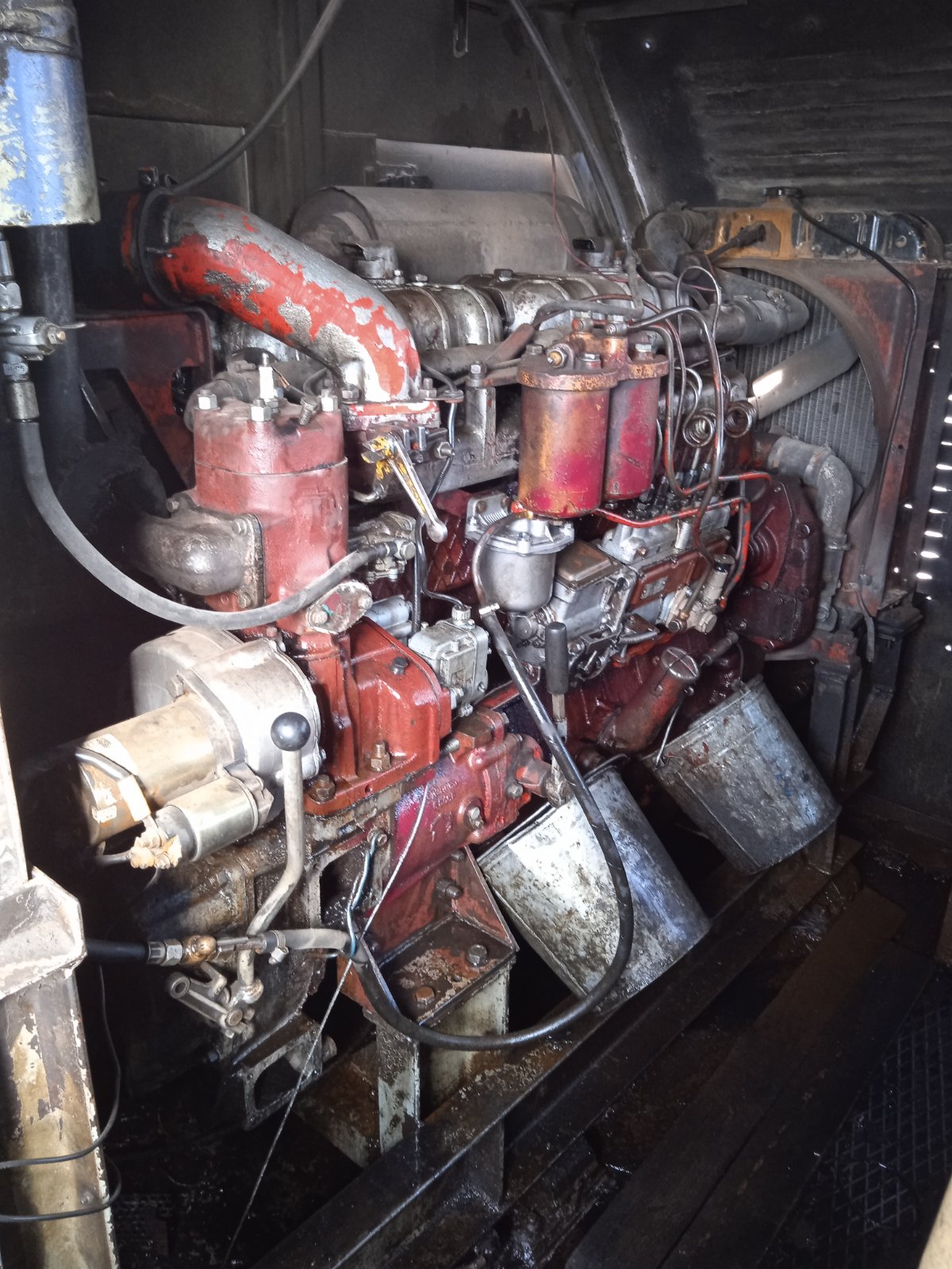

Умирают от отсутствия давлениия и большинству отечественных дизелей достаточно и 2-х очков для нормальной работы. Мой рабочий алтайский А-01 на ДЭС давит чуть за 2 на оборотах и около единицы на холостых, при этом нормально работает, для него это допускается.

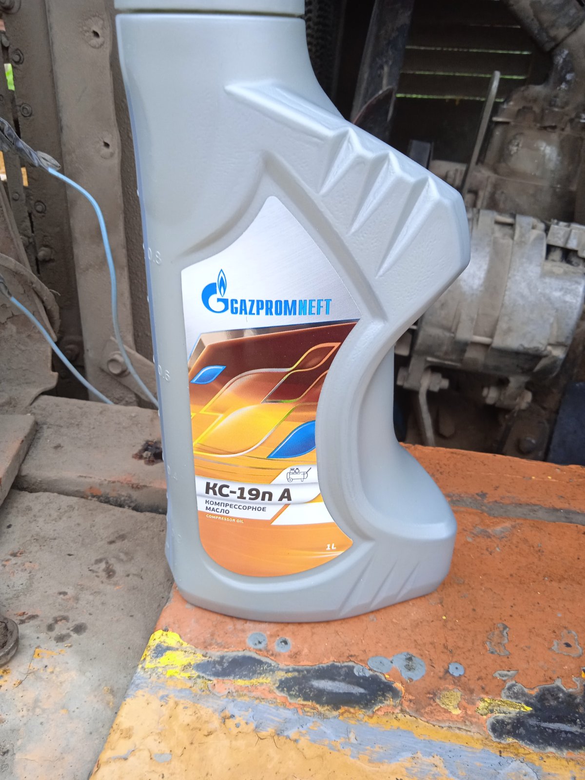

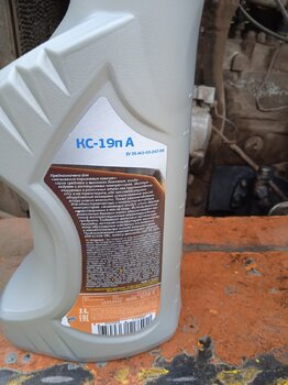

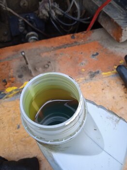

Хочу поделиться примером неудачного летнего эксперимента по применению компрессорного масла КС-19 в двигателе ГАЗ-52 на погрузчике. До этого я уже писал про него, что на родном для него автоле М-8В был дикий угар и в масле очень быстро появлялась металлическая пудра, после замены на М-10Г2к картина улучшилась, но несильно, двигатель конечно требовал ремонта, до этого там масло не менялось годами. В итоге было решено попробовать залить масло по возможности наиболее густое, искал авиационное МС-20, но не нашел, в итоге выбор пал на компрессорное КС-19, по вязкости почти аналог, но имеет антиокислительную присадку. В итоге после замены давление поднялось на 2 очка, визуально и на слух работа двигателя не изменилась, но температура при движении даже с малой скоростью и небольшой нагрузкой моментально стала заваливаться далеко за 100 градусов- результат потерь мощности на прокачку густого масла по системе. Вдобавок синый дым в выхлопе стал валить безбожно по той же причине- и так изношенные кольца не успевали снимать со стенок цилиндров этот "гудрон". В итоге понаблюдав 3 дня было решено эксперимент завершить и вернуться на М-10Г2к. Хотя читал в советах бывалых, что в эпоху дефицита заливку КС-19 некоторые имевшие к нему доступ практиковали, особенно владельцы Запорожцев.
Уже выкладывал фото страницы сей брошюры 1992 г., но чтобы не быть голословным относительно применения компрессорного масла в автомобильных двигателях выложу снова. Автор пишет что "применение компрессорного масла возможно при замене через 3000 км".  Мой эксперимент показал что вряд ли)

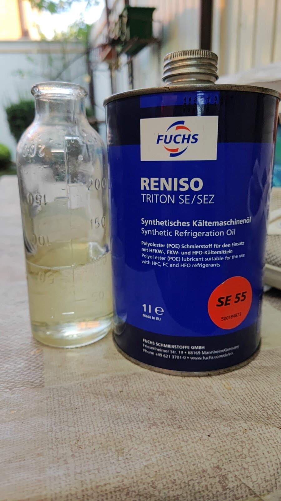

То же хочешь? А хорошо подумал? Тогда тебе сюда: https://www.oil-club.ru/forum/topic/26070-dobavka-poliol-esterovyh-holodilnyh-masel-v-motornye-masla/
