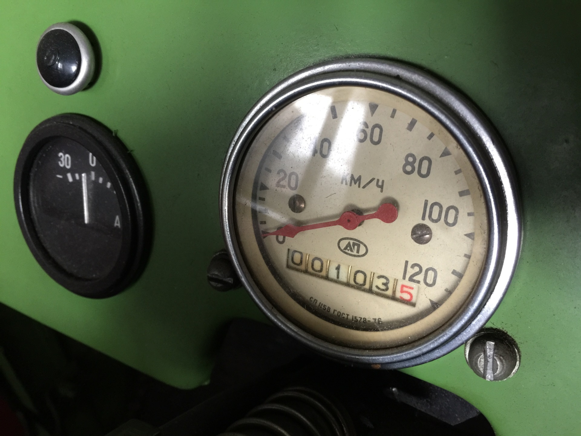

на мотокаляске СМЗ С-3Д спидометр до 120км/ч мог показывать, но это не значит что инвалиды с такой скоростью, даже теоретически, могли ездить...
а тут 140км/ч
Изменено пользователем _AI_
2 часа назад, _AI_ сказал:
Поставили что было в наличии и подешевле. Или вы предлагаете разработать новый спидометр для очень мелкой партии крайне удешевлённой продукции?
Так себе пример.
