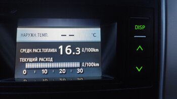

До -40 показывает. Когда ниже - так ездим :sarcastic:
