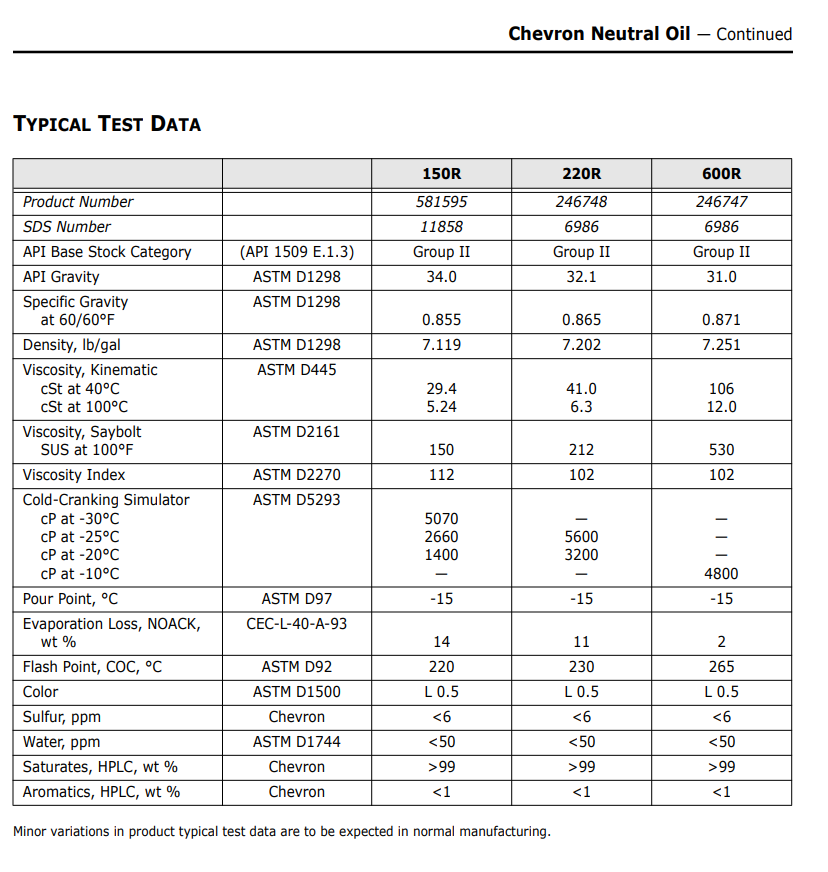

@Niccolum вон пишет, что минька не обязательно менее термостабильна. Но со знакомым почерком ) Невероятный ASTM, который я первый раз вижу и базы, которые мне не известно где в ходу )
Если про мое мнение, то я на удивление скорее согласен с ним. В смысле а что считать термостабильностью? Традиционно тут Noack и Flash point?
Ну вот 600N:
Очень не многие синтетики могут с таким сравниться. Хотя я и насторожено к таким тестам отношусь. Но ведь правда термостабильность минералки на уровне. ПАО такой вязкости начнет еще чуть чуть и разваливаться. Да и с гидрокрекингом вопрос, что более растворимо и чище, вот это вот или четверка или шестерка с полимером загущенная до 12.
Тут хоть Ноак 2 указан... Я и 1 видел. И даже прочерки.

Ну вот 600N:
